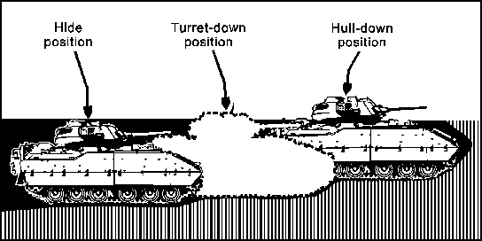

    Tulee mieleen parempi suojautuminen hull down asemassa. Tuon systeemin avulla se on käytännössä turret down:
    [​IMG]
    Onko CV-90 pohjalle suunniteltu telahaupitsia tai -tykkiä?
