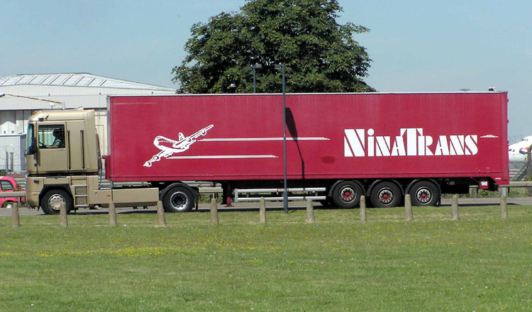

    Äkkiseltään kuvittelisi, ettei ihan puhtaasti suomalaisen ponttoonikaluston suunnittelu ja tuotanto olisi vaikea juttu.
    Voisi mielestäni harkita puoliperävaunusta rakennettua ponttoonia. Koko höskä tuupattaisiin jokeen akselisto ja kaikki siihen liittyvät roippeet mukanaan. Perävaunu saisi olla ylipitkä verrattuna normaaleihin tieliikenteessä oleviin vaunuihin. Perä tulisi selvästi akselien yli. Kun nuppi peruuttaisi vaunun veteen, laskettaisiin vaunun takaosassa olevaan säiliöön vettä. Se nostaisi vaunu etupään irti vielä rannalla olevasta nupista jolloin ponttooni pääsisi kellumaan vapaasti. Säiliöstä vesi pois ja ponttooni olisi vaaterissa.
    Puoliperävaunu:
    [​IMG]
    Tuommottinen, mutta pidempi. Tietysti ponttoonikaluston tapaan leviävää sorttia. Nuppeja löytyy ongelmitta siviilistä.

    Ongelmaksi lähinnä muodostuisi rantaanpääsy. Noita ponttoneja kun uitellaan yleensä sellaisilla paikoilla, joihin ei rantaan asti kulje kestopäällystettyä moottoritietä.
    Ja mites se ponttooni nostetaan takaisin kyytiin?

    Ja kääntösäde. En tietenkään ole ihan varma tästä, mutta nuo puoliperät näyttää kovasti siltä, että niillä voi olla vaikeuksia kapeilla teillä kun tuo perä oikaisee varmaan aika pahasti.
    Edit. Mutta jos tuollaisesta kontista olisi helposti muokattavissa ponttooni, niin voisikos noita käyttää ns. kertakäyttöisinä? Siis niin, että niitä ei ole edes tarkoitus nostaa vedestä? Ainoa mitä huolehditaan on se, että vihollinen ei pääse noita käyttämään, jos joudutaan vetäytymään alueelta.

    Kääntösäde on noilla yllättävän pieni, mutta tuo oikaisu voi tosiaan muodstua ongelmaksi.
    Taitaisi olla ika kallis ratkaisu moinen kertakäyttöisyys. Eikä niitä ponttoneja kai noista konteista muokata. Käytetään ainoastaan standardiratkaisuja kuljetuskiinnityksiin ja -alustoina.
