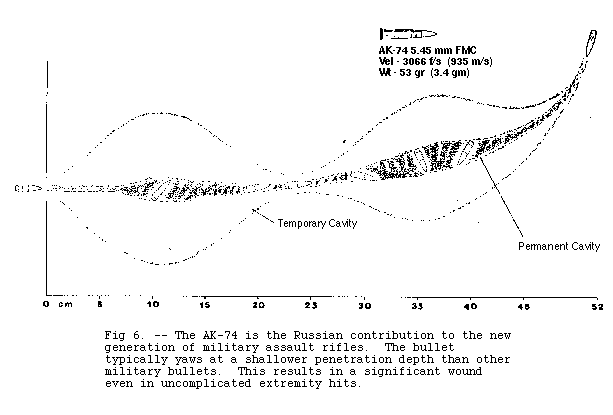

    Kaikki vaikuttaa kaikkeen. Selvähän se. Ajattelin tässä sellaista 1+1=3 ilmiötä. Eli sellainen harvennusta odottava riuku voisi keikauttaa luodin kyljelleen, jolloin se lävähtäisi ihmeellisessä asennossa liiveihin. Liivit kykenisivät nappaamaan luodin, vaikka sillä olisi vielä runsaasti energiaa jäljellä.
    Ajatus tuli mieleen tällaisten kuvien näkemisestä:
    [​IMG]
    Tuo on kai havainnekuva ihmistä vastaavaan materiaaliin uponneesta luodista. Huomattavaa on luodin nopea kaatuminen. Lentoasento on nopeasti aivan viturallaan.
    Olen ymmärtänyt kiväärien läpäisevän sirpaleliivit terävän kärjen, suuren nopeuden ja vakauden ansiosta. Voisi kuvitella luodin matkalle sattuneen ohuenkin puun vaikuttavan asiaan. Lievästi vaurioituneen ja kaatuneen luodin terävä kärki ei pääsisi sukeltamaan liivin kuitujen väliin, jolloin liivit saisivat otteen luodista. Vai riittääkö luodeilla nopeus mennä kylki edellä sirpaleliiveistä läpi?
