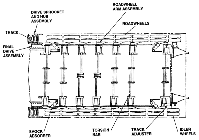

    Periaatteessa kyllä, käytännössä on vähän vaikeampaa. Likimain jokaisessa nykyaikaisessa tela-ajoneuvossa on tämän kuvan periaatteen mukainen vääntövarsijousitus:
    [​IMG]
    Nuo vaunun pohjalla poikittain kulkevat varret kyllä hankaloittavat V-profiilin tekoa. Ne vaihtoehtoiset telapyörien jousitukset, joissa jouset eivät mene vaunun rungon poikki taas tulevat telapyörän taakse pystyyn, eli silloinkin laatikkomainen [___] profiili on edullisempi kuin V. Voihan sitä ajatella että tehtäisiin V, jossa on joka telapyörän kohdalla kulma ulospäin jousitusta varten, mutta niitä telapyöriä on paljon (6 - 7 puolellaan) ja tiheässä eli vaikeaksi taitaa mennä.

    Ei pyöränripustusta tarvitse muuttaa. Pohjasta tehdään palkkirunko, johon tukivarret ja vääntöjouset tulevat kiinni. Tämän päälle tulee v-pohja, joka on keskeltä yhtä alhaalla, kuin palkit. Reunat ovat luonnollisesti korkeammalla ja tukeutuvat muutamilla pysty- ja vaakapalkeilla pohjan palkkirunkoon. Palkkien välit koteloidaan ohuelti. Niihin paikkoihin voi sijoittaa polttoainetta, akkuja ja muuta tekniikkaa. Vaunun alla sattuva räjähdys repii nämä kotelot ja niiden sisällön riekaleiksi samaan tapaan, kuin MRAP kaluston kanssa. V-pohja pelastaa miehistön. Vaunu päätyy korjaamolle. Oikein suunniteltu laite saadaan vuorokaudessa takaisin käyttöön, olettaen oikeanlaisten osakokonaisuuksien olevan valmiina hyllyssä.
    Samalla massalla ei tietysti päästä samoihin sisätiloihin ja ballistiseen suojaan, kuin sileällä pohjalla.

    Jos hyväksytään että vaunu menee liikuntakyvyttömäksi mutta halutaan suojata miehistö, niin V-pohjan sijasta voisi tehdä sen mitä raivauspanssarivaunu Leopard 2R:ssä jo on - ajajan penkki on ripustettu katosta ja vaunun pohjassa on erikseen suojalevy estämässä miehistötappioita.
    Aika isosta remontista on kyse, jos useamman telapyörän vääntöjouset katkeavat. Vähän skeptisesti suhtaudun tuohon 'päivässä takaisin käyttöön' arvioon.
