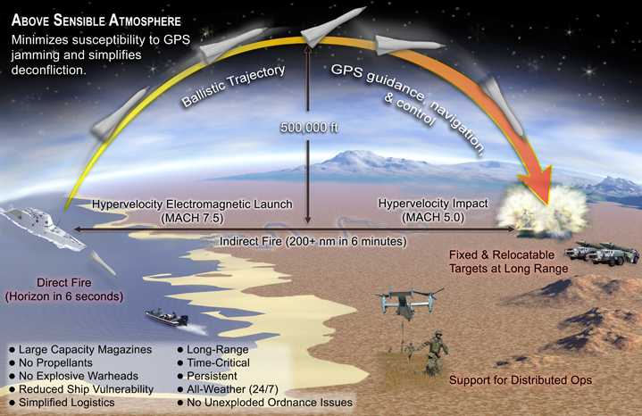

    Eli nyt ei puhuta jostain AK-12:sta, tai vastaavasta vaan tulevaisuuden vähän Scifeimmistä aseista. Ainoa vaatimus oikeastaan on, että sen systeemin pitää olla oikeasti olemassa jossain muodossa, tai ainakin olla mahdollinen paperilla, eli ei mistään deathstareista ole tarkoitus puhua.
    [​IMG]
    Yksi mielenkiintoinen mahdollinen tulevaisuuden ase on "Railgun", eli raidetykki.
    Eli lyhyestihän tämä on värkki, joka magneeteilla sinkoaa metallinpalasia tajuttomalla vauhdilla päin kohdetta. Tuhovoimaa tällä on aika hyvin. Varsinkin, kun ne ammuttavat ammukset ei ole mitään kovin suuria palikoita, niin kevyesti menee lävitse vaikka mistä. Nämä ei ammu räjähteitä, vaan ~20kg painavia metallikalikoita erittäin vahvasta metalliseoksesta.
    Itse ammushan ei paina kuin muutamista kiloihin muutamaan kymmeneen kiloon, mutta tämä tykki kykenee ampumaan sen useita kilometrejä sekunnissa vauhdilla. Tällä US Navy:n prototyypillä 2012 helmikuussa osuttiin maaliin 160mailin päässä. Nyt testattavasta 32MJ raidetykistä saataisiin DARPA:n mukaan suoraan kehitettyä 64MJ versio suht nopeasti, kunhan tämä saadaan toimivaan. Paperilla aikaansaatava tuho tässä 64MJ tykissä pitäisi olla merkittävästi suurempaa, kuin Tomahawk -ohjuksessa.
    Ilmiselvä etuhan tälläisellä raidetykillä on se, että kantamalla on potentiaalia olla +10kertaa pidempi kuin nykyajan laivastotykeillä (taitaa kantamat olla niillä joku 20km) menettämättä tarkuutta, lentoaika on murto-osa ja samoin hinta. Koska ei ammuta mitään muuta kuin isoja metallipaloja. Raidetykistä on myös mahdollista valmistaa sarjatuliversio, kunhan jäähdytysongelmat saadaan kuntoon. Näillä tykeillä on tapana ylikuumentua aika herkästi. Myös tämä tulinopeuskaan ei teoriassa olisi mitään muutamia kymmeniä laukausuja minuutissa, vaan jopa nopeampaa kuin ruudillisissa aseissa. Raidetykissä kun ei ole mitään hylsyjä mitä mekanismin pitää kaivaa ulos sieltä ennenkuin uutta saadaan tilalle. Eli teoriassa laukausnopeuden rajana on vain kuinka nopeasti saat syötettyä sinne niitä ammuksia ja kuinka hyvin jäähdytys pelaa.
    Toinen tapa miten raidetykkiä voi käyttää aseena on se, että yhden ison kalikan sijasta laitatkin sinne paljon pienempiä. Eli vähän haulikkotyylillä lataat sen. Tälläisellä viritelmällä voisi olla suurta potentiaalia esimerkiksi lentokenttien/lentokoneiden tuhoamisessa, kun haulit tulee ja pistää kaiken mitä sielä lentokentällä sattuu olemaan täyteen tennispallon kokoisia reikiä. Sitten jos saat vielä sarjatulen siihen, niin sitten enää mikään ei ole turvassa. Kantamaakin satoja kilometrejä ja lentonopeutta niin paljoa, että ei siinä kauheesti karkuun lähdetä. Myös hintaakaan ei pitäisi kauheasti tulevaisuudessa olla tälläisen sarjatuotteisen raidetykillä ampumisella, joten voi aika strategisesti vain paukuttaa vähän minne sattuu ilman suurempia kuluja.

    Onkohan tuossa ensimmäisen postauksen kuvassa maalailtu tulevaisuutta oikein myyntimies-otteella? Siis jos railgun sinkoaa ammuksen putken mitalta "tajuttomalla nopeudella" niin kestääkö nykyelektroniikka kyydissä ja pääseekö gps ja joku ohjainpinta ehjänä taivaalle?
    Siihen haulikkoammuntaan sopiviin kohteisiin voin uskoakin.
    Onko missään muuten mainittu, kumpi pulma on oikeasti vaikeampi, nopea sähköenergian saanti (kondensaattoripatteristo) vai jäähdytys. Laiva-asennuksissa on varmaan parhaiten mahdollisuuksia ratkaista molemmat.
