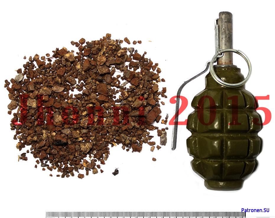

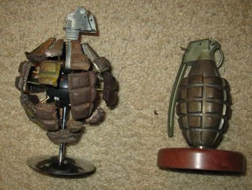

Kun räjähdys tapahtuu, siinä lentää matkassa muutakin tavaraa kuin ammuksen osia ja paljon.
Joten sirpaleet voivat olla peräisin aivan muualta kuin ammuksetta.
Muodot voivat olla myös säännöllisiä riippuen siitä mikä on räjähtänyt

Ontelopanokset tuovat oman lisänsä vielä valikoimaan, sillä metalli saattaa olla sulaa (jähmeä nestettä) räjähdyksen seurauksena.
Ps
Ja näistäkin lähtee sirpaleita.
