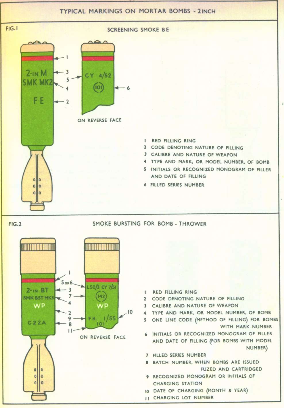

Esimerkkinä minkälaisia mittoja ammuksesta voisi ottaa:

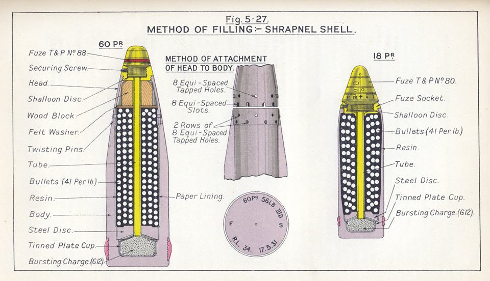

Suomenkielisen wikipedian tekstissä ja kuvissa on tiiviisti selostettu srapnellin historia (ja historiaan jääminen), rakenne ja toiminta.
Allaolevassa kuvassa oikealla sama brittiläinen 18 paunan (84 mm) ampumatarvike kuin wikin kuvassa.
Vielä kaksi valokuvaa nettiforumilta 75 mm srapnellista ja aikasytytin-fuze_socket -kombosta:

Esine on venäläinen 76 mm shrapnellin kuori. Tunnistusta helpottaa mm. shrapnellin alaosassa näkyvä koneistettu ura, johon hylsy on niipattu/puristettu kiinni.
Nuo kierteet tuossa kuoren suulla ovat olleet runkotulpan kiinnittämistä varten. Kuva vastaavasta halkileikatusta tuotteesta selventänee rakennetta.
