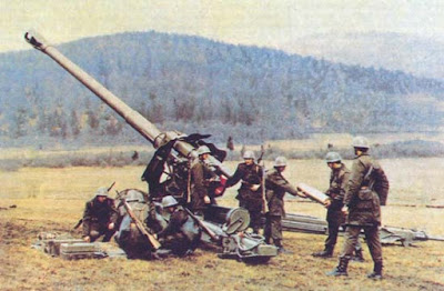

Tuttu kapine, suorasuuntausammuntoja (122H63:lla) lukuunottamatta tämän kanssa taisteltiin Vekaranjärvellä 2007. A-tarvikkeita oli muistan olleen kranaatti+kartussi, kranaatti yksin ja kaksi kartussia per laatikko. Ainakin osassa lootia oli vielä saksankielisiä lippuslappusia, joissa oli maininta "bulgarische".
Mitä perua muuten oli ao. kuvan versio, jossa kannuslevyt oli korvattu kiiloilla? E-kauden alussa oman tykkiryhmän alikilta pääsi kummelimainen "voi perkele", kun ase-au tuli ilmoittamaan, että meidän jaos sai kannuslevylliset.

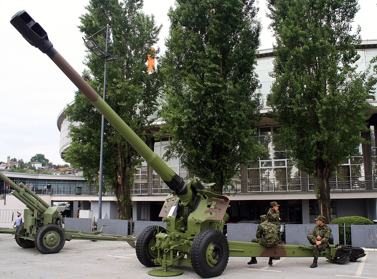

Jugoslaviassa kehitettiin D-20:een perustuva M84 Nora, joten ehkä sen innostamana Suomessa on käynyt mielessä tehdä jotain vastaavaa.
