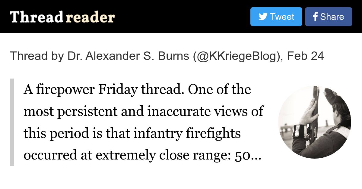

Vitja muskettiajan taisteluista. Toisin kuin ainakin itse olen olettanut niin tulitaistelut on käyty yllättävänkin kaukana toisistaan.
Onko täällä mustaruutiharrastajia, miltä tämä kuulostaa, osuuko mihinkään?

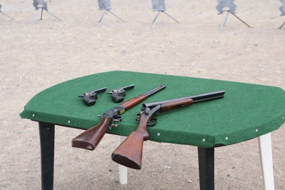

Ei muuta kuin nallilukkorevolveri hankintaan.En tiedä tuoko kukaan enää maahan mustaruutiaseita Erkki Lähdeniemen poismenon jälkeen,mutta käytettyjä pitäisi löytyä kyllä.Minulla on Colt 1851,käynti sillä on pistoolitaulun 9 rinkiin.Tässä mallia:
