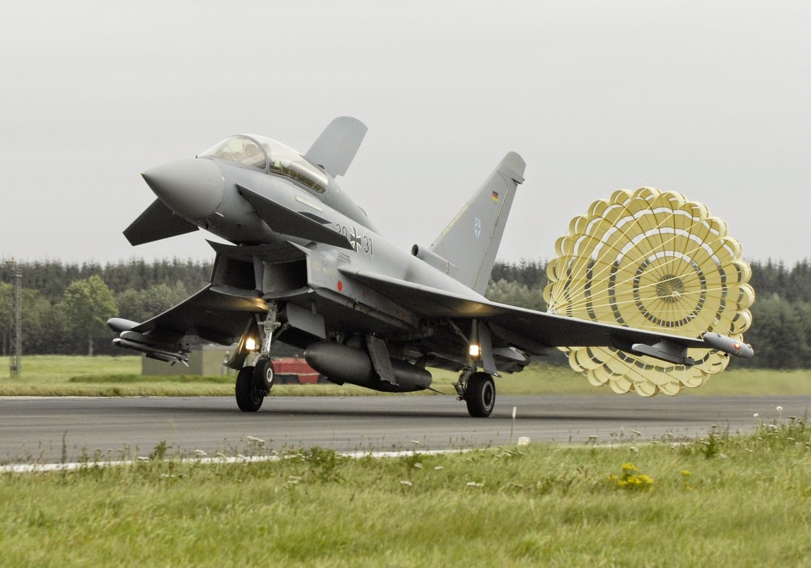

Gripenissä on erikoisessa paikassa ilmajarrut verrattuna muihin koneisiin. Ne sijaitsevat moottorin sivuilla toisin kuin yleensä hävittäjissä jossa yksi iso ilmajarru on selässä.
Tässä Gripen:
Typhoon:
Eagle:
Hornet:
Jonnekin se suurempi polttoainemäärä pitää mahduttaa. Gripen E:n laskutelineiden sijaintiahan muutettiin enemmän rungon sivuille. Keskellä siis lienee suuremmat säiliöt.
F-16 on about sama kuin Gripen. Tuon ratkaisun etu on ainakin se, että se muuttaa aerodynamiikkaa huomattavasti vähemmän kuin selkäjarru, eikä synny momenttia. Iso selkäjarru saattaa sitten olla tehokkaampi.
Ei tuo nyt ole sama mutta omanlaisensa kuitenkin.
Aerodynaamisesti aika sama; vastus koneen takapäässä ilman sivuttaista tai pystysuuntaista ohjausvaikutusta.
