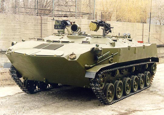

Tuosta videosta piti kysyä, että näyttääkö se vain siltä, vai puuttuuko osasta noista torni? Jonkinlainen miehistönkuljetusmalli?
Kyse on tästä. BTR-D, joka on tosiaan miehistönkuljetusmalli. Se on BMD-1:n jatkokehitelmä miehistön kuljetukseen maahanlaskujoukoille, mutta hieman pitempi yhden telapyörän verran. Tässä kuusi, kun muissa viisi.
Olikin tarkoitus käsitellä tämä vaunu jossain vaiheessa.
Aseistus kookoo ja mitä nyt päälle niitataan, yleensä kranaattikonekivääri. Wikipedian mukaan jopa 13 sotilasta kantaa. No mahtuuhan siihen, kun osa menee kannelle. Muuten kyllä ei.
