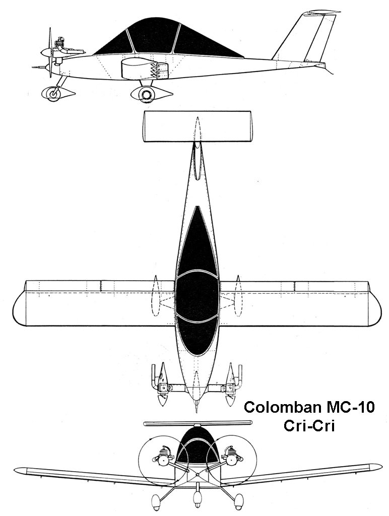

Itseasiassa myös pienempi kuin Cri Cri ( pitääkö tehdä myös kahdelle lennokin moottorille ? ).
http://en.wikipedia.org/wiki/Colomban_Cri-cri
Siipi 3.1 m2 ( vain ).
