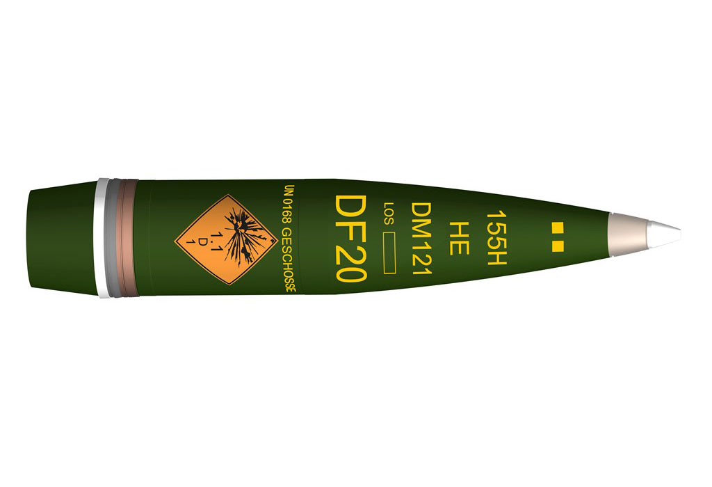

Saksan perusammus 155 mm /52 kal putkelle (PZH 2000) on 155 DM 121, joka konstruktiona kestää 6 mod-panoksella ampumisen 52 kal putkesta ja saavuttaa ~30 km kantaman (onteloperä-ammus, hollow base). DM 121 on saksalaisten versio alunperin brittiläisestä L15 ammuksesta, joka kehitettiin 155 FH 70 tykille (39 kal putki) aikanaan ja siitä on tullut "eurooppalainen" perusammus 155 kalustolle. Ohessa linkki Rheinmetall:n tilausuutiseen, jonka perusteella DM 121 vastaa L15 ammusta. Linkin mukaan 10 000 ammusta on tilattu v 2022 ja toimitus v 2023, hinta 33 M€= 3300 €/ammus vai lopulta laukaus?
Ohessa linkki ukrainalaisten vanhaan (2022 elokuu) uutiseen DM 121 ammuksesta:
DM 121 johtorengas on ehkä kaksiosainen, etuosa pehmeä kupari/messinki seos ja takaosa lujempi metallirengas, kuitenkin puristettu samaan uraan.
Johtorengas on vahvistettu, jotta se kestää 52 kal putkiaikaiset rasitukset pidemmän putkimatkan ja nousseen lähtönopeuden 6 mod. panoksen myötä.
Ohessa kuvana edellisistä viitteistä poimittuna ja omin sanoin kommentoituna:
Brittien alkuperäisessä L15A1 kehitysversiossa näyttäisi olevan leveä yksiosainen johtorengas, ehkä luja messinki (CuZn) tms seos. Se on leveämpi kuin alunperin 39 kal putkelle tarkoitetussa L15-perusammusmallissa.
