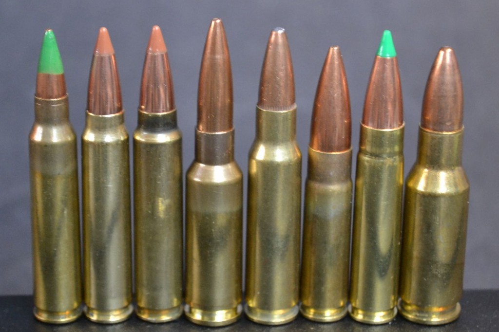

Jos joku on viela sita mielta etta AR-alusta on tylsa rata/ -lintupyssy, niin tastapa saisi oivan huonetaulun mihin piipun ja lukon vaihdolla paastaan samoilla raudoilla... on muuten uskomattoman versatiili platformi nykyaan!
ps. ainakin noita 6.5 Grendeleita (ensimmainen hylsyera oli muuten Made in Finland) menee STANAG-lippaaseen 25kpl:
AR-15/M16 cartridge line up (left to right): 223 Remington/5.56mm NATO, 6.5 PCC virgin brass, 6.5 PCC fire formed brass, 6.5 Grendel, 6.8 SPC, 300 AAC BLK, 7.62×40 WT and 30AR.
Toi 6.5 Grendel on BC:n yms. osalta ollut kiinnostuksen kohteena viime aikoina, 6,5mm sinallaan nyt on jo pitkaan kiinnostanut nk. "Ruotsinpyssyna"... kylla siella lansinaapurissa noi metallihommat osataan!

Grendelissähän on sekin hyvä puoli, että se menee suoraan 7,62x39:lle tehtyihin lippaisiin ja lukkoihin, AR-alustassa täytyy tosiaan vaihtaa vain lukko ja piippu, ja 7,62 AK:ssa vain piippu.Jos joku on viela sita mielta etta AR-alusta on tylsa rata/ -lintupyssy, niin tastapa saisi oivan huonetaulun mihin piipun ja lukon vaihdolla paastaan samoilla raudoilla... on muuten uskomattoman versatiili platformi nykyaan!
Ainakaan Kalashnikoveissa näin ei ole, sillä hylsyhän on sama, kuin 7,62x39:ssä, mutta vain sovitettuna 6,5mm luodille.Muistaakseni Grendelissä on pahoja syöttöhäiriöitä ja sen takia se ei ole yleistynyt esim sotilaskäytössä.
Ei nuo kasa-ammuntakalipeerit sovellu sotilasaseisiin. Luotettava ulosveto ja syöttäminen eivät kuulu niiden suunnitteluvaatimuksiin.
AR-15 alustassa Grendelin kohdalla isoin ongelma on se, että sille ei saa yli 25 (26?) patruunan lippaita, jotka syöttävät luotettavasti, koska lipaskuilu on liian suora.
Venäjän valtiohan standardisoi 2013 oman patruunan nimikkeellä "6,5x39" (Grendelin mitathan ovat myös 6,5x39), joka on käytännössä hiukan väljempään patruunapesään käyvä Grendel, ja patruunat käyvät ristiin standardimitoitetuissa patruunapesissä (ongelmia tulee vain tarkkuusammuntaan tarkoitetuissa aseissa). Kun Izhmashin (nyk. Kalashnikov-konserni) pääsuunnittelija oli puhunut aiemmin siitä, kuinka 6,5 mm kaliiperi tulee olemaan seuraavan sukupolven rynnäkkökiväärien kaliiperi, on spekuloitu, harkitseeko Venäjä taas vaihtavansa perusaseistuksen kaliiperia.
Sotilasaseita (pl. tarkkuuskiväärit) ei ikinä pesitetä niin tiukasti, kuin jotain rata-aseita, ihan sen vuoksi, että (muualla maailmassa) sotilaspatruunatkin ovat vähän mitä on.Hyvia pointteja mutta miksi ihmeessa vaihtaisit edes ryssana Grendeliin jos ei ole tarkoitus ampua tarkasti, luodin BC:n myota jne..?
