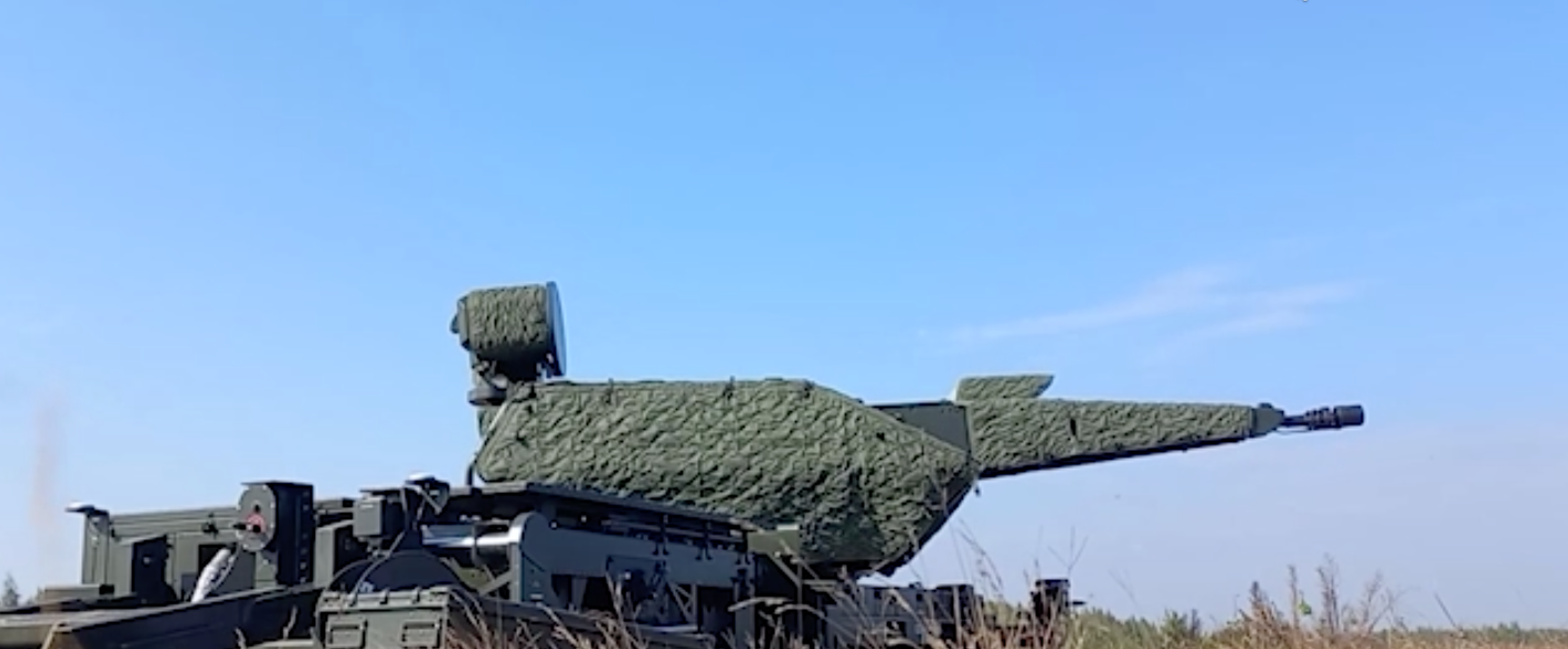

Noin sinänsähän tuota Skynexiä on ylistetty Ukrainassa eli tykit todistettavasti toimivat Shahedeja vastaan. Ihan sama, missä kulmassa tulevat... Harmi vain, että niitä on Ukrainalla kokonaista kaksi järjestelmää. Ei kaksi sataa tai kaksi tuhatta, vaan kaksi...
The German government transferred its second Skynex air defense system to Ukraine in late April 2024. The two systems are currently the only units in operational use in the world.
