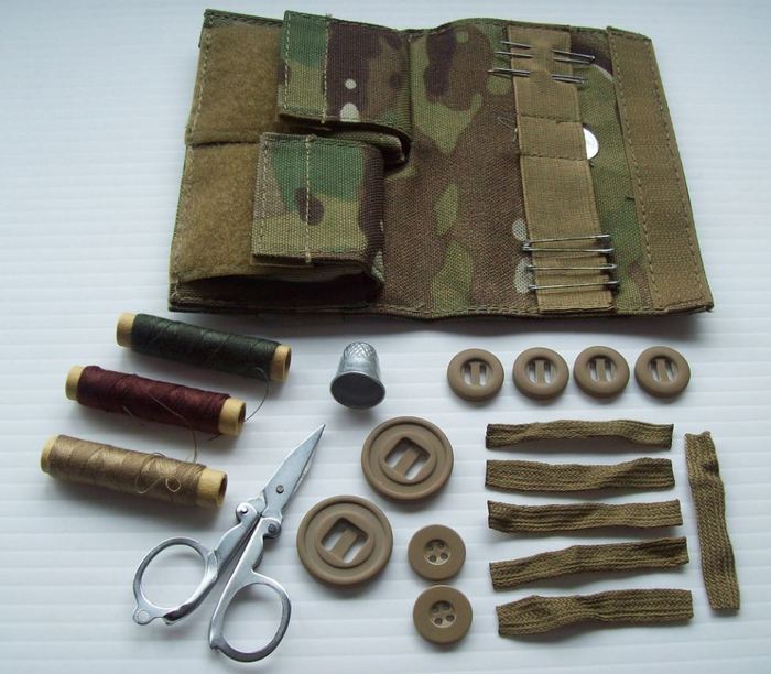

Tuossa on tuo brittien kitti, ompelu-, taistelijan. Lanka näyttäisi olevan sitä ihtiään, tosin kolmessa eri värissä eli epäilyttävästi vähintään semi-homo :confused:
