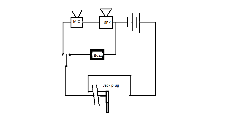

Tässä olisi tuollaisen veivattavan VR:rän puhelimen sisältä kaivettu kytkentäkaavio.
Liitteet
    3.2 MB · Luettu: 33
