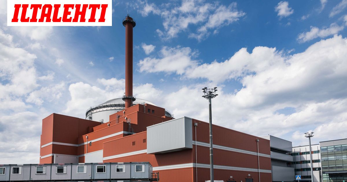

Laitoksessa onkin muutama vikaantuva anturi. Toivottavasti ovat uudehkoja, eikä hankittu esim. 10 vuotta sitten.
Eikö tuolla ole minkäänlaista reduntattisuutta mittauksissa ?
Pennin anturi vikaantuu eikä vertailua rinnakkaisiin antureihin voi tehdä joten laitos seis ?
