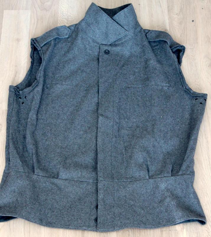

Ostin 25 eurolla käyttämättömän SA sarkatakin ja poistin rintataskut ja hihat.
Näin sain talven välikerrokseksi sarkaliivin pitämään kehon lämpimänä.
Ammattittaitoinen ompelija olisi tehnyt siistimpää jälkeä mutta paljonko järkeä on maksaa työstä enemmän kuin takki maksoi.
SA kaupasta sai vitosella takin, housut myös vitosen
