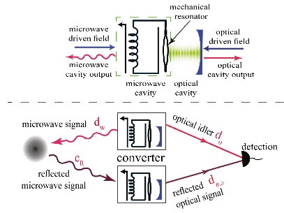

Kuva periaatteesta:
Tuossa tuo "optical idler" lienee se laserilla generoitu fotonisuihku joka sitten muutetaan mikroaalloiksi siten että lomittumisen uskotaan ja toivotaan tapahtuvan muutoksessa, vastaanotettava mikroaaltosignaali vastaavasti muutetaan takaisin fotoneiksi (ja taas toivotaan lomittumista). lähtetyn ja vastaanotetun fotonin polarisaatiota verrataan toisiinsa ja päätellään että onko signaali OK vai ei.
Ei tämä nyt kyllä mikään häiveominaisuudet kumoava juttu ole IMHO.
