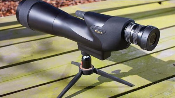

Löytyisikö suosituksia putkelle hintaluokassa 20-300€? Käytetytkin käy..
Olisi hyvä jos .22 reiät näkyisi ainakin 200m, ja .308 300m etäisyydeltä.
No tuossa hinnassa joutuu jo tinkimään optiikan laadusta melkoisesti kyllä. Jos putkelle tulee joskus muutakin käyttöä, niin kannattaa pohtia hieman laadukkaampaa, mutta radallehan riittää kunhan näkee osumat niiltä etäisyyksiltä, joilta ampuu.
