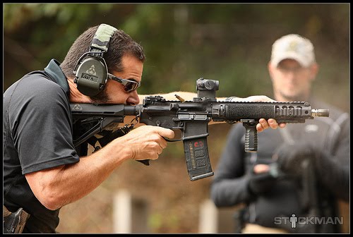

Perinteinen C-clamp jossa peukalo on etuhantaakin päällä ja sormet alla, on erinomainen ote ammuntaan muutamin rajoituksin. Se parantaa maalinvaihdon nopeutta ja ennenkaikkea tarkkuutta. Käsittääkseni tämä perustuu silmä-käsi koordinaatioon joka tarkentuu sitä paremmaksi mitä kauempana käsi on silmästä. Koska käsi on pitkällä edessä ja kämmenen vahvin sormi vielä etuhantaakin päällä, on rekyylinhallintakin erinomaista. Rajoittavina tekijöinä tosiaan on se, että ote on melko raskas pitkäkestoisissa suoritteissa ja se soveltuu käytännössä vain aseille joissa pystyy ottamaan pitkältä edestä kiinni, ja joilla peukalo ei blokkaa näkyvyyttä tähtäimeen eli tähtäinlinjan tulee olla verraten korkea. Ote on tullut käyttöön jo 60-luvulla vanhemman sarjan M16 kiväärien aikaan ja toimikiin näillä erinomamisesti, koska aseissa on pitkä piippu ja etutuubi, kevyt piippu ja tähtäinlinja on korkea.
Rekyylinhallinta on mainiota perinteisellä C-clampilla muutenkin 5.56 sukuisilla AR-aseilla. Rekyyli on muutenkin mieto patruunasta ja suorakaasujärjestelmästä sekä kevyistä liikkuvista massoista johtuen. Kisakiväärillä se vielä vaimenee olemattomaksi kun laitetaan säätökaasut sekä kompensaattori rekyyliä varten ja optimoidaan patruuna kotilataamalla. Siksi myös tuo modifioitu c-clamp toimii näillä aseilla oikein mainiosti, jossa sormi on suorana etutuubin sivulla.
Sen sijaan jos ammutaan suurempirekyylisellä sotilasaseella kuten 7.62x39 AK:illa ja vanhemmilla 7.62 Nato-kaliperisilla kivääreillä, pyrkisin ehkä mielummin kietomaan sen peukalon etutuubin yli kun jättämään sivulle suoraksi. Syynä juurikin kovemman rekyylin parempi hallinta ja piipun nousemisen ehkäisy aseissa, joissa on potkua enemmän patruunan puolesta, liikkuvaa massaa on enemmän aseen sisällä, eikä aseita välttämättä olla lainkaan varustettu kompensaattorilla. Tällöin ongelmaksi saattaa muodostua vanhemmilla kivääreillä ilman optiikkaa juurikin myös se että peukalo blokkaa jyvän. 7.62mm AK:oissa haasteeksi saattaa muodostua myös etukädensijan lyhyys, jolloin kättä ei välttämättä suoristettua pitkäksi ja otteesta ei välttämättä saa kaikkea hyötyä irti liikkeenhallinnan kannalta.
Mutta, kannattaa ehdottomasti kokeilla ja käyttääkkin jos otteella osuu ja se tuntuu luontevalta. Mutta kannattaa pitää mielessä että tämä ote tai otteet peukalon sijainnista riippuen ovat hyvin AR-spesifejä ja niille parhaiten soveltuvia. Ei liene sattumaa että kun otetta esitellään niin videoissa ja kuvissa on yleensä AR-sukuinen ase käytössä. Meille taviksille ja pulliaisille kuitenkin noissa PV:n perusampumaotteissa jotka voi opiskella "käsimiehen taistelukirjasta" vm 2013, on jo riittävästi perehdyttävää, opiskeltavaa ja pureskeltavaa ja nuo C-clampit ja muut kannattaa unohtaa siksi aikaa että nuo perusotteet hallitsee sujuvasti.
Itsellä arvoin pitkään tuon ja AFG:n https://www.magpul.com/products/afg-2 väliä mutta nyt tuo AFG on vakiintunut tuohon M4:n. RVG löytänee paikkansa Rk-62M:stäni kunhan saan RK-95:ni siihen vaihdettua - niin hyvältä se siinä tuntui.
Itsellä on varsin pitkät sormet, joten pystykahva tuntuu luontevalta. Pitääpä joskus kokeilla tuota AFG-kahvaa, jos löytyy kaveri, jolla sellainen on aseessa.

RK on hyvin omanlaisensa ase. Jo vanha konstruktio jota on kehitetty ajan mittaan useampaan otteeseen. Perusrakenne ongelmineen ja vahvuuksineen kuitenkin on ja pysyy. RK62 Mod on minun näkemykseni mukaan (olen sitä käyttänyt) varmaankin aika lähelle niin hyvä kuin tuosta aseesta saa. Painava, etupainoinen, aikalailla epäsopiva alusta lisävarustelulle ilman että sen balanssi jne heikkenee entisestään. Se on kuitenkin toimiva ja sillä pärjätään.
Etupainoisuus puoltaa tukikäden viemistä lipaskaarelta eteenpäin. Toisaalta ampujan jolla yläkropassa riittää paukkua käsitellä raskasta, etupainoista asetta lipaskaarelta on näppärämpi käsitellä asetta vaihtelevissa tilanteissa ja olosuhteissa. Grippi on RK:ssa lähes ehdoton, jos sitä ei ole ei pidemmälle viety tukikäsi lopulta juurikaan helpota hommaa.
Henk.koht käytän omassa AR:ssä ehdottomasti grippiä ja pitkähköä tukikäden otetta, RK:lla ammun aina lipaskaarelta, myös lisävarusteltuna (eli hyvin etupainoisena), useimmiten myös 62Modilla vaikka siinä se Magpul-grippi onkin. RK:n ergonomia vaan on sellainen että vaikka se on raskaasti etupainoinen, niin se on näppärämpi käsitellä lipaskaarelta.
