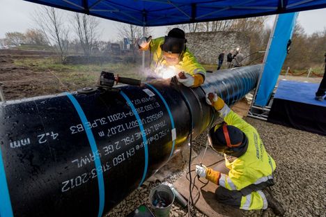

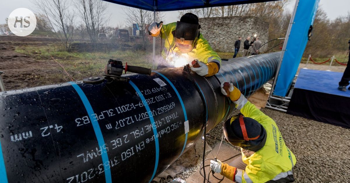

Suomea ja Viroa yhdistävän kaasuputken Balticconnectorin rakennustöitä Viron Paldiskissa marraskuussa 2018.
Suomea ja Viroa yhdistävän kaasuputken Balticconnectorin rakennustöitä Viron Paldiskissa marraskuussa 2018. KUVA: ANDERS RAUDJALG
