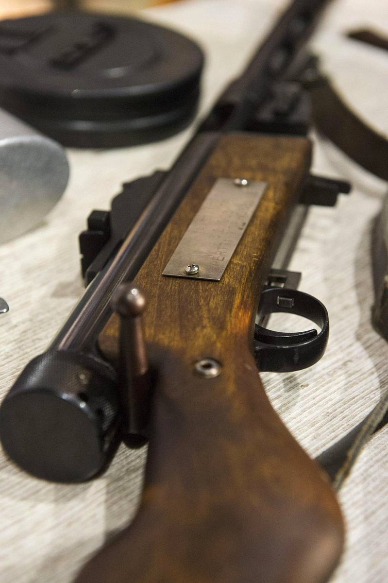

Hienot sodanaikaiset ristipääruuvit laatassa![]()
