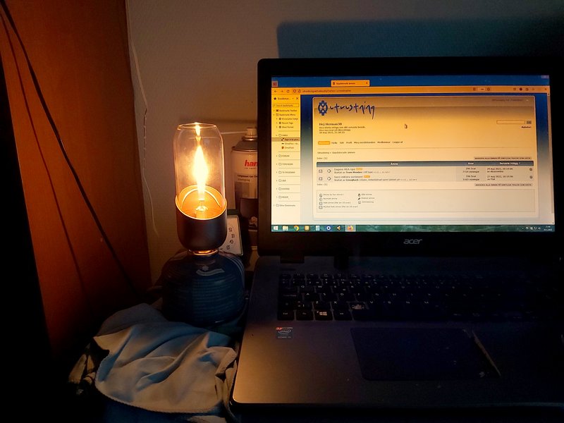

Itse ostin tuon kaasulyhdyn helppokäyttöisyyden takia ja että (suhteellisen) vaaraton sisäkäytössä. Ja kun minulla jonkinlanen varasto kaasupatrunoita retkikeittimille niin kätevää että kaasulyhdyllekin käy samat patrunat.
