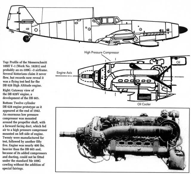

Messerschmitt sai keväällä 1942 RLM;ltä tehtävän suunnitella erikois-korkeushävittäjä ja erikoistukialushävittäjä.
Bf 109 H:n koekoneena toimi 109 G-3, Wnr 16281, moottorina DB 628.
Naula H:n ruumisarkkuun tuli, kun RLM päätti, että DB 628:n kehittäminen lopetetaan. Bf 109 H:n kohtaloksi koitui myös FW 190 D-9 ja Ta 152 -hävittäjät parempine suoritusarvoineen. Muutamalla H:lla lennettiin tiedustelulentoja Englannin yllä.

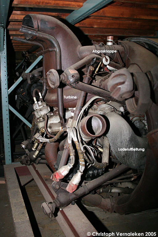

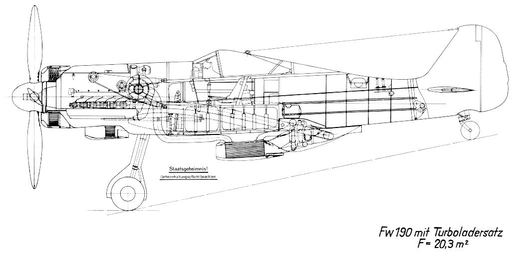

Turboahdinkäytön ongelmana saksalaisilla oli nimenomaan hävittäjäkäytössä se että sekä Bf-109 että Fw-190 olivat niin pieniä ja kompakteja koneita että turboahtimen lisääminen niihin ei oikein onnistunut. Alla Fw-190 koneen turbosuunnitelma:

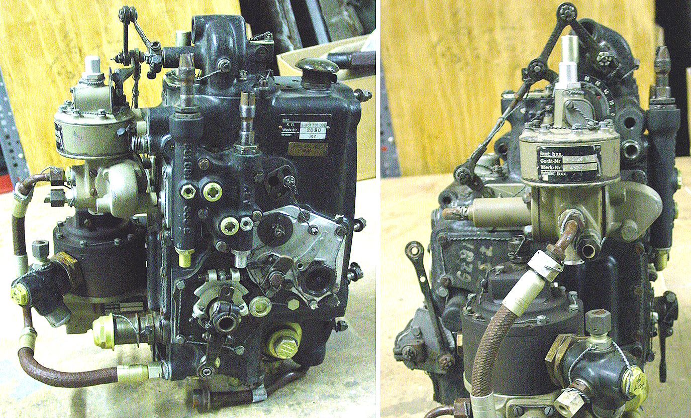

Sen sijaan tiedustelupommareissa on käytössä pieni määrä BMW 801 tähtimoottorin turboversiota, alla koko "power pack" välijäähdyttimineen edestä:
Takaa jossa näkyy myös ahdin paremmin:

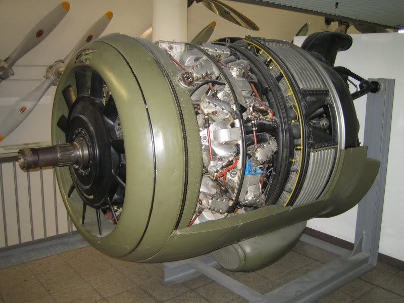

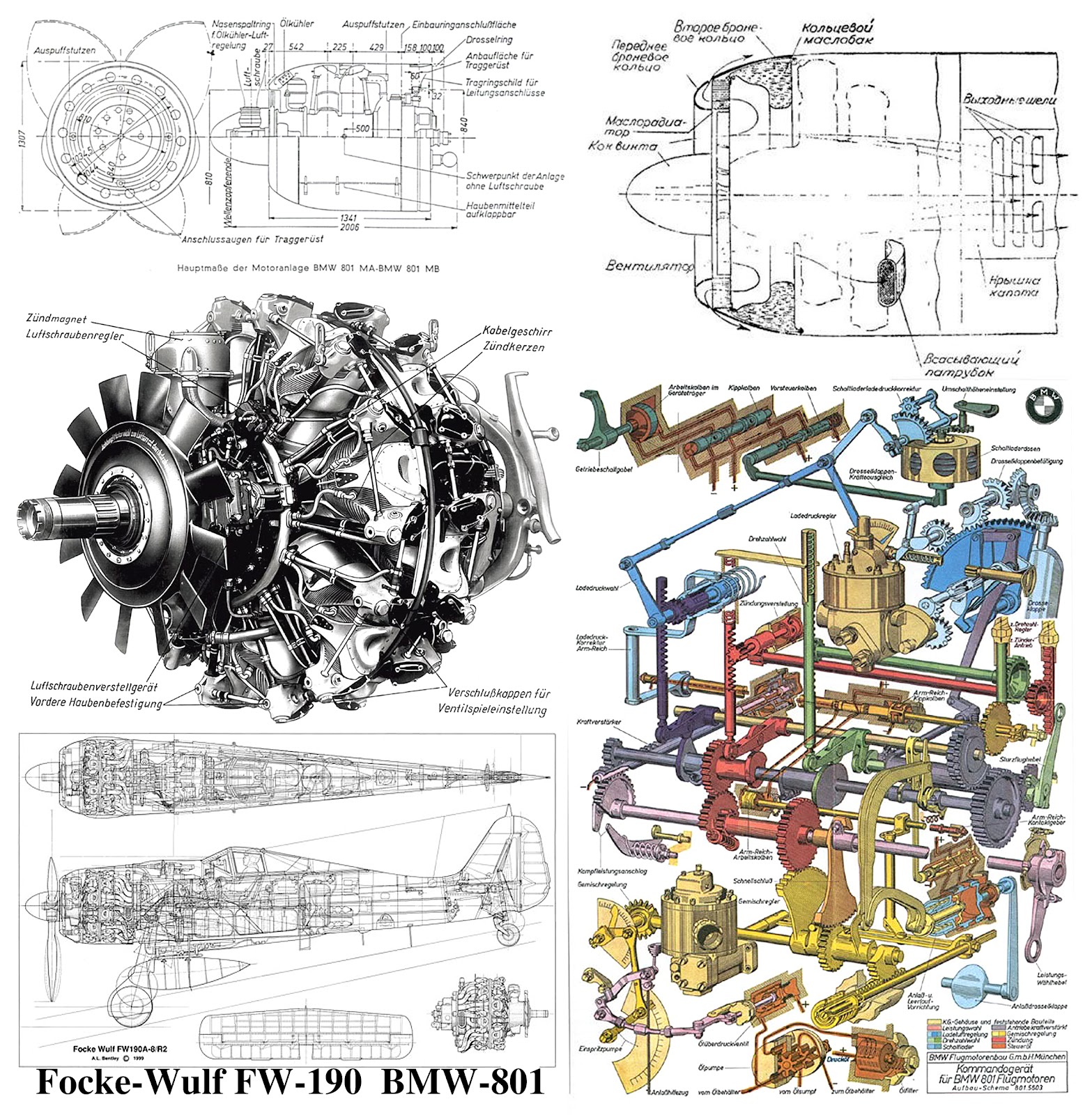

Tämä ylläoleva konfiguraatio on 'Kraftei', eli vapaastisuomennettuna "Voimamuna". Ideana oli, että moottorikiinnitykset olisivat kone- ja moottorityypistä riippumatta standardoituja, ja tiettyyn pisteeseen asti tämä onnistuikin. Esmes Ju 88 käytti laajasti V-12- moottoreita Jumo 211 ja 213, sekä tähtimoottoria BMW 801. Tiedossani ei ole, onko kentillä joskus vaihtettu tähtimoottori V-koneeseen toisessa siivessä tai päinvastoin, mutta mahdolliselta se kuulostaisi.
Käytännössä kaikkiin tuleviin konetyyppeihin ainakin pommikoneiden osalta oli tarkoitus asentaa moottorit tällä tavalla. Myös Fw190 kävi vastaavan prosessin läpi (BMW 801 tähti -> Jumo 213 V-12), mutta yksimoottorikoneessa tilanne on paljon vaikeampi. Koneen painopiste nimittäin siirtyy radikaalisti, ja Jumo-moottorisessa Dora-versiossa on noin 40 cm pidempi takarunko pääasiassa tästä syystä.
Täysin tavatonta moottorin muuttuminen akselilla tähti-rivimoottiori ei toki ole. Esmes suomalaisille tuttu tähtimoottorinen Curtiss 75 Hawk oli briteille ja amerikkalalaisille sotalentäjille tunnetumpi Allison V-12 -moottorisena P-40 Tomahawkina/Kittyhawkina.
Kuumankestävien metalliseosten puute varmasti oli melko vakava naula saksalaisten turboahdinarkussa. Toinen oli varmasti tämä painekellolla säädetty nestekytkimellä toteutettu remminorsu. Sillä pyrittiin kompensoimaan turbon puutetta ottamalla paras hönkä irti epätaloudellisemmasta, mutta kompaktimmasta ja viiveettömästä remmiahtimesta. Toteutuksen luotettavuus ei käsittääkseni päätä huimannut, juurikin sotalaadusta johtuen.

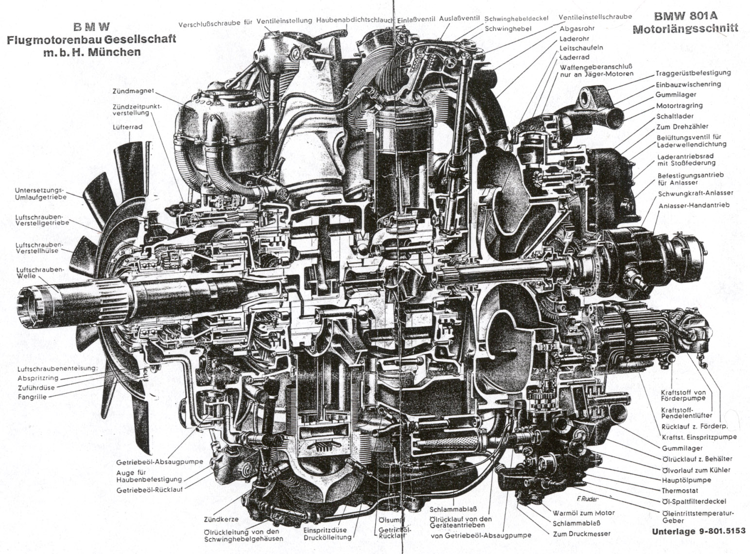

BMW 801 D-1 128 kg/h 96 kg/h
Merlin XX 148 kg/h 104 kg/h
FW:ssä käytetty BMW kulutti myös öljyä käytännönnössä kaksi kertaa enemmän kuin DB 605. Samoin öljyä poltti myös Merlin XX.

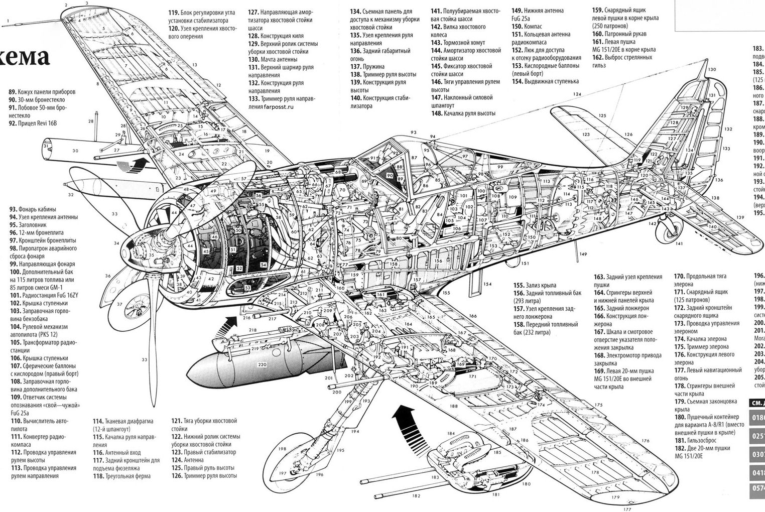

Tässäpä tämä Fw-190:n & Mersun vertailu.
Thanks, nice!
Tarkkaa tietoa FW:tä.

“Command Unit”
