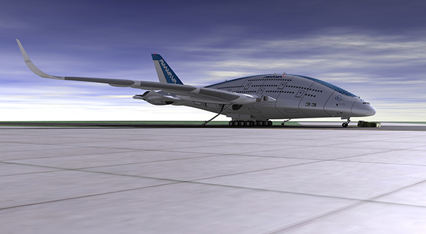

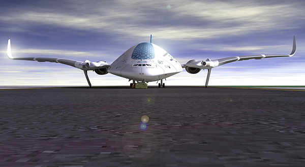

Onhan se mahdollista, mutta tuskin kovin moni lähtee sitä aktiivisesti kehittämään, koska on jo ennestään olemassa huomattavasti tehokkaampi ja erittäin pitkälle kehitetty konsti lentää mannerten välillä. Raha ei ole ongelma, eikä polttomoottorit sinällään ole erityisen huonomaineisia, jotta ne tyrehdyttäisivät bisneksen.
Jonkinlainen hypridi tullaan konemarkkinoillakin varmasti vielä näkemään, mutta sekin luultavasti hyödyntää aurinkoenergiaa vain muutamia prosentteja energiankulutuksessaan.
Kuvia ja infoa aiheesta löytyy vaikkapa tuosta konseptista: AWWA Sky Whale
http://thegatsbyeffect.com/business/welcome-new-age-flying/

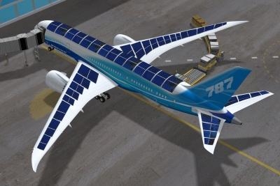

Homman vaikeus on vain siinä, että projekti olisi niin hävyttömänkallis toteuttaa, että se tuskin etenisi edes täysikokoiseen prototyyppiin asti. Siinä pitäisi suunnitella lentokone kokonaisuutena uudelleen, johon yhdelläkään olemassaolevalla konevalmistajalla ei taida olla varaa. Tarvittaisiin suurvallan resurssit, ennenkuin tuollainen projekti saataisiin käytännöntasolla etenemään. Toisaalta paneeleja voisi asentaa jo olemassaoleviin konetyyppeihin, rungon päälle ja siipiin, mutta ei ole ilmoitettu minkäverran todelliset polttoainekustannukset heilahtaisivat.
Boeingilla on jokin Dreamliner-kehitysversio aiheesta:
http://www.aero-news.net/index.cfm?do=main.textpost&id=0a2aa581-ae2d-4bb1-91a3-277d7d9b13bb
Homman vaikeus on vain siinä, että projekti olisi niin hävyttömänkallis toteuttaa, että se tuskin etenisi edes täysikokoiseen prototyyppiin asti. Siinä pitäisi suunnitella lentokone kokonaisuutena uudelleen, johon yhdelläkään olemassaolevalla konevalmistajalla ei ole varaa. Tarvittaisiin suurvallan resurssit, ennenkuin tuollainen projekti saataisiin käytännöntasolla etenemään. Toisaalta paneeleja voisi asentaa jo olemassaoleviin konetyyppeihin, rungon päälle ja siipiin.

Tässä on myös lifting body ajattelua; http://thegatsbyeffect.com/business/welcome-new-age-flying/
