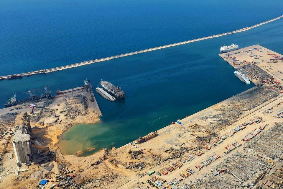

Toisin kun on väitetty, ei mennyt koko satama. Konttisatamalle ei käynyt mitenkään. Ihmettelen myös miksi nuo kaksi laivaa, vasemmalle, sataman päädyssä eivät liikkuneet räjähdyksen voimasta?
On ne liikkunu aika paljonkin, jos katsoo ennen kuvia. Ja kiinnitysköydet on aika vahvoja ja laivoissa näkyy aika kovia painevaurioita.
