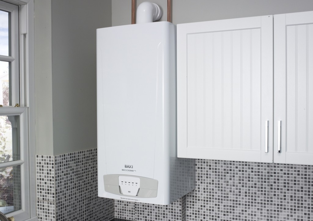

Ei tuossa tarvitse keksiä pyörää uudelleen, noita CHP tyyppisiä boilereita saa valmiin, esim:
tuolla on hintaluokkakin, eli keskiverto 5000-7000£ asennettuna.
USA:ssa kohtuullisen yleisiä, siellä kun sähköverkon luotettavuus on vähän mitä sattuu niin tuollaisella saa kotiin lämmön ja sähkön. Briteissä taasen sähkön hinta on ollut aina kallis ja kaasu edullisempaa. Kannattaa siis taloudellisesti.
