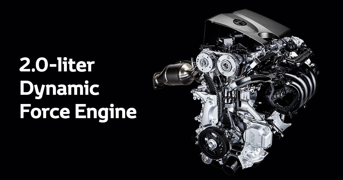

Normaalilla bensakoneella et pääse yli 40% hyötysuhteeseen mitenkään, 35% on sellainen normi. Isot diiselit pääsee nippanappa yli 50%. Teoreettinen diisel prosessin raja on 60%. Isot diiselgenikset pääsee tarkkaan mitoitetulla tasaisella kuormalla 50% voimalaitosmitassa. Laskelmassa pitää huomata moottorin hyötysuhde (30-50%), generaattorin hyötysuhde(95-99%) ja sitten osakuorman/start-stop kokonaishyötysuhde. Jos sähköt tekee keskiverto vaihtelevaan kuormaan aggregaatilla niin joku 10-30% hyötysuhde on se mikä tulee toteutumaan.98E 2,0€/ltr

Pikku generaattoreilla hyötysuhde ei ole edes tuonvertaa.Normaalilla bensakoneella et pääse yli 40% hyötysuhteeseen mitenkään, 35% on sellainen normi. Isot diiselit pääsee nippanappa yli 50%. Teoreettinen diisel prosessin raja on 60%. Isot diiselgenikset pääsee tarkkaan mitoitetulla tasaisella kuormalla 50% voimalaitosmitassa. Laskelmassa pitää huomata moottorin hyötysuhde (30-50%), generaattorin hyötysuhde(95-99%) ja sitten osakuorman/start-stop kokonaishyötysuhde. Jos sähköt tekee keskiverto vaihtelevaan kuormaan aggregaatilla niin joku 10-30% hyötysuhde on se mikä tulee toteutumaan.
