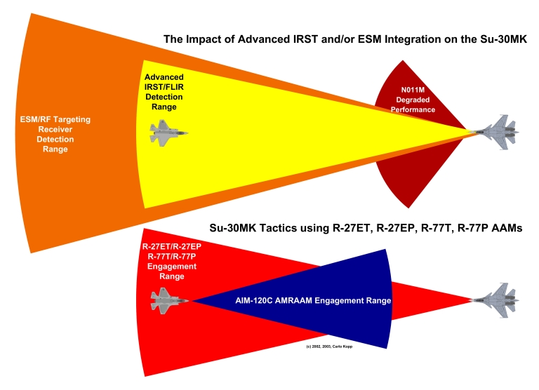

Mulla on kysymys kuvasta 4? ylhältä laskien.
Onko se Su-30MK tutkan kantama?
Ja sitten Su-MK ohjuksen kantam? ja ne on parempi kantama kuin AMRAAM?
Hejsan kirjoitti:
Ei vaan lämpökameran kantama

Hejsan kirjoitti:
Tarkoitatko kuvaa, jossa on otsikko "The impact of advanced IRST and/or ESM..."?
Sikäli kun ymmärsin, niin se oranssi alue olisi jonkinlaisen ESM järjestelmän kantama (joskin millä sitten tuollainen tutka oikein havaittaisiin?) ja se keltainen olisi "edistyneen IRST" systeemin kantama. Punainen on N011M tutkan(?) kantama JSF:n tyyppiseen maaliin.
Mitä taas tulee noihin ohjuksiin, niin R-27 on n.2x painavampi ohjus kuin Amraam. Noista malleista -ET malli on IP hakuinen ohjus jossa ei ole datalinkkiä, joten se pitää lukita ennen laukaisua ja se ei onnistu kohtaustilanteessa Amraamin kantaman ulkopuolelta. -EP mallia ei wikipedia tunne, joten oletan sen olevan -ER malli, joka on puoli aktiivinen malli. Se pitää ohjata tutkalla maaliin ja se taas vaatii, että tutka saa lukituksen ennen Amraamin kantamaa (empä usko).
R-77 mallit on sitten hieman toinen juttu, wiki antaa tiedot 40-80 kilsaa R-77:lle ja Amraam-D:lle 72 kilsaa. Olen saanut sellaisen kuvan, että jenkit ovat aika suurella todennäköisyydellä vähätelleet tuon Amraamin kantamaa, koska tietoja yli 100 kilsan kantamista liikkuu netissä. Sanoisin, että tuo kuvio on paskapuhetta, jo ilman tuota pientä tekstiä joka sanoo "Carlo Kopp" (jos tietoina käytettiin jotakin C-5 mallia niin sitten tuossa kuvassa saattaa olla jonkinlainen perä, mutta ongelmana olisi silti se havaitseminen). Huomaa kuitenkin, että kummastakin ohjuksesta on suunnitteilla RAMJET versiot, joten tuo kantama tulee jossakin vaiheessa kasvamaan aika kovasti.
Jo tarkoitin siitä SJ ja kiitos vastauksesta.
