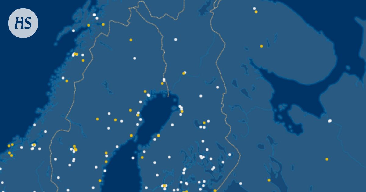

KUUSAMOLAINEN Esa Aikio näkyy itärajan tuntumassa yhtenä yksinäisenä pisteenä Flightaware-verkkosivuston kartalla. Kartta näyttää, mihin lentokoneiden dataa vastaanottavia ADS-B-vastaanottimia on sijoitettu.
Aikiosta pohjoiseen näyttää aivan tyhjältä. Hän vastaa siis yksin siitä, että yleisö saa tietoa Koillis- ja Pohjois-Suomessa itärajan tuntumassa lentävistä lentokoneista.
Flightawaren ja Flightradar24:n kaltaisten nettisivujen toiminta nojaa pääosin vapaaehtoisten ja harrastajien ylläpitämään vastaanotinverkostoon, joka vastaanottaa ilma-alusten lähettämää ADS-B-tietoa.
