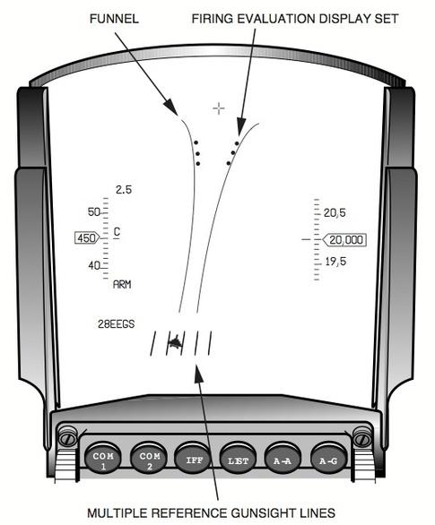

But what if there's no radar lock? Well now the HUD looks like this:
main-qimg-f715f0ac8654ad3d58d9c21582a6a8121
No death dot -- but you still have the funnel. The funnel represents the path the cannon rounds would travel out in front of you if you fired right now. The width of the funnel is equal to the apparent width of a predetermined wingspan at that particular range. So, if you didn't have a lock on your target, but you knew it had a wingspan of 35 feet, you could dial in 35 feet, then fly the funnel until the width exactly lined up with the width of the enemy aircraft's wings, then squeeze the trigger.

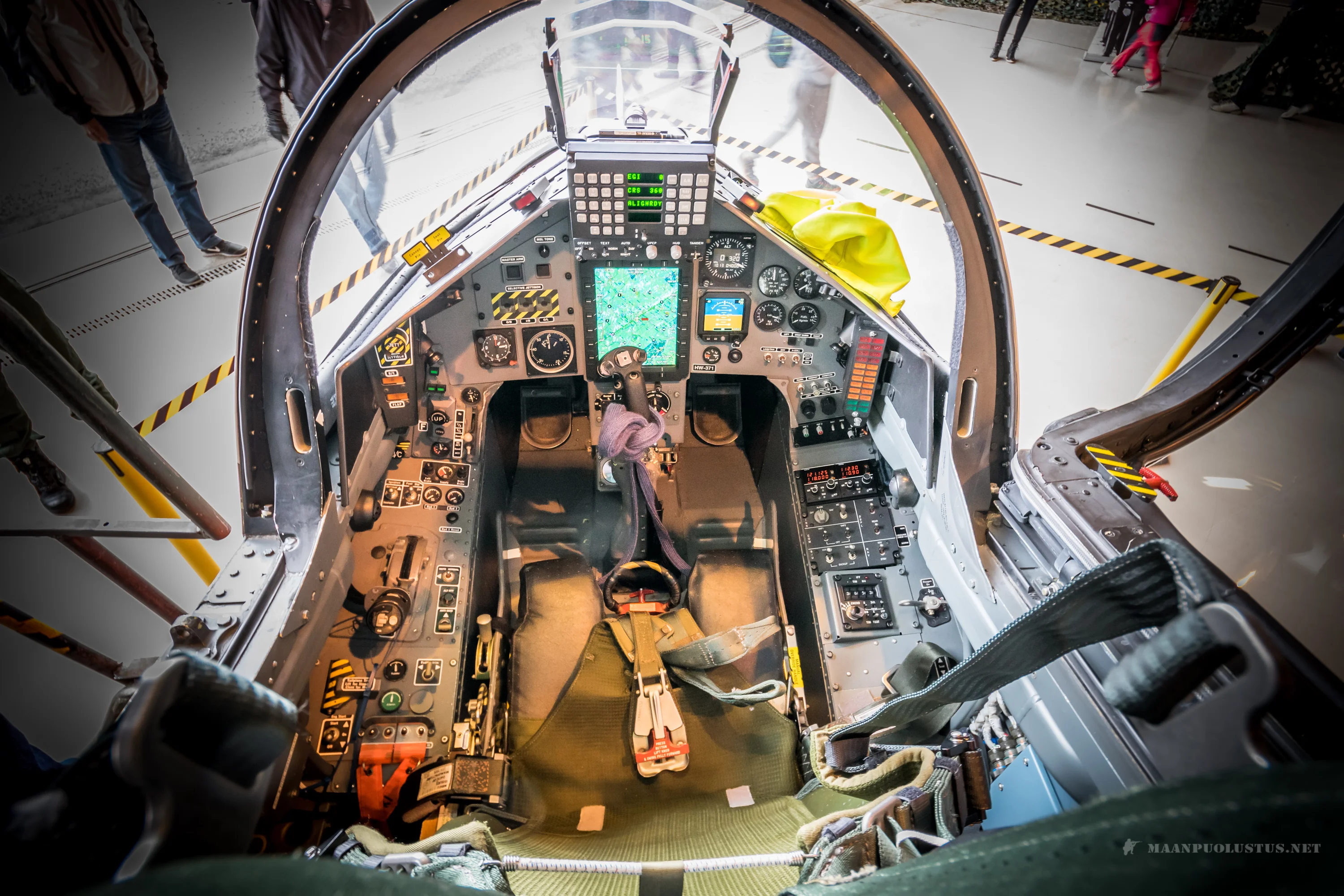

Uskallan sanoa, että mahtanet olla kuitenkin väärässä. Tämän pitäisi esittää modattua Hawkin ohjaamoa. HUD näkyy kuvassa selvästi, siinä kun on nuo kaksi lasia.
Tämä on vähän huono kuva, mutta esittää modaamatonta Hawk Mk51:n ohjaamoa. Tähän ei ole HUD -näyttöä asennettu, vaan minusta tuo on kyllä ihan tavallinen tähtäin.
EDIT: vertailuna kuva suomalaisen MiG-21 BIS:n ohjaamosta, jossa vastaavanlainen tähtäin.
Katso liite: 14747
Katso liite: 14748
No joo väärässä ja väärässä. En tiedä mitä sillä tuulilasilla olevalla laitteella lentäjälle esitetään ja varmaan ihan turhaa ruveta keskustelemaan HUDin määrityksestä, joten voidaan tietty sopia että se on tähtäin. Joka tapauksessa siihenkin heijastetaan lentäjälle hyödyllistä infoa. Eikä toi nyt eroa kyllä millään tavoin ulkonäöllisesti vanhemmista HUD malleista.
Tähtäin ja Hud ovat kyllä aika eri asioita, vaikka ovatkin hyvin saman näköisiä.
Hud sisältää kyllä myös tykin tähtäimen samalla.
