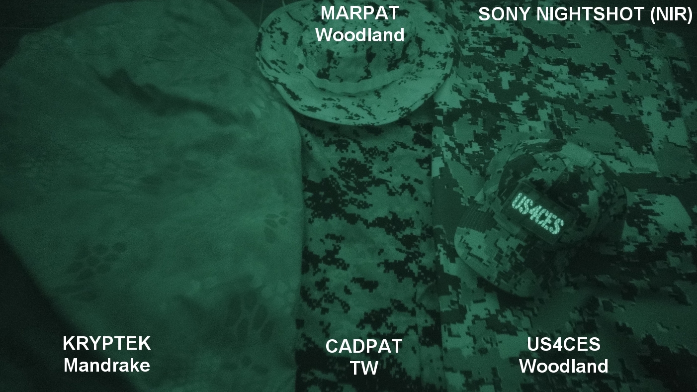

Googlettelemalla löytyi mm. tämmöinen kuva missä on neljä eri camoa. Kryptekissä ovat kaikki pigmentit suunnilleen kasvillisuustasoa, MARPATissa ja CADPATissa musta on joku carbon black -tyylinen pigmentti, ja US4CES-camossa on pigmentit valittu siten että näkyy kolme eri sävyä myös NIR-taajuuksilla.
Nuo tommoset Kryptekin kaltaiset ovat kyllä mielestäni järkyttävän huonoja, öinen puska kun on kummiskin täynnä kaikenmaailman pieniä pilkkopimeitä viiruja ja koloja, niin tuommoiset kankaat erottuvat hirmu selvästi tasaisina möllyköinä sieltä seasta. Hyi! Justiinsa vähän rosoisessa VV:n kuvassa hyvin iso ja karkeakin maastokuvio rikkoo muotoja ja piilottaa seisovankin ihmishahmon aika törkeän hyvin.
