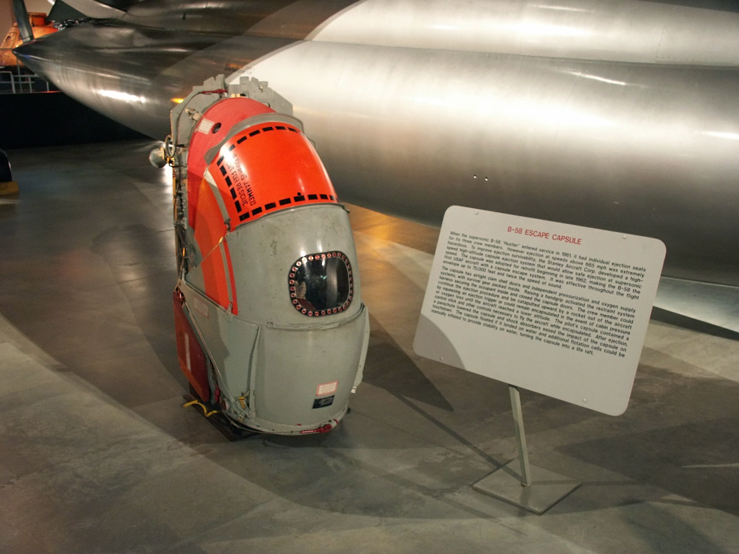

F-111 ja B-1A prototyypeissä oli "heitto-ohjaamo".
B-58 ja XB-70 oli "heittokapseli", penkin lisäksi lisäsysteemiä joka "koteloi" pilotin suojaansa ennen heittoa. Mukavampi pelastautua Mach 2-3 nopeuksissa. Toisaalta SR-71:lle katsottiin tukevan painepuvun olevan tarpeeksi hyvä suoja.
http://en.wikipedia.org/wiki/Escape_crew_capsule
