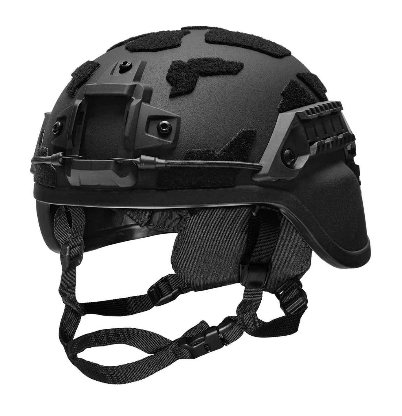

Onkos Ulbrichtsilla joku oma avain vai millä kypärän kiskon pultin saa auki, siinä ikäänkuin kolme pientä lovea "pultissa". Screenshot_20230904_194314.jpg
Muutamia asia kiinnittää huomion tuolla kypärän esittelyssä.
Ensinnäkin materiaaliksi mainitaan toisessa kohtaa aramidikuitu ja toisessa kohtaa UHMWPE. Kumpihan tuo nyt sitten on? Toinen juttu on, että kypärän suojatasoksi mainitaan NIJ IV mutta NIJ sertifikaatti on kyllä jotain muuta kuin mainittu kivääritason suojaus. Lisäksi sertifikaatti on ainoastaan ristiinladotuille aramidikuitupaneeleille.
Ei jatkoon näillä tiedoin.
Edit. Oli se sertifikaatti sentään kypärille. Puhuu kuitenkin aramidikuidusta.
