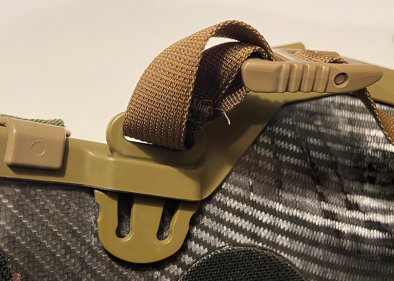

Esimerkkinä jenkkien IHPS:n ruuviton kiinnitys:
Hyvät pointit. Uusien reikien poraaminen noille takakiinnikkeille olisi varmaan helpointa. Nyt on tosiaan yksi kiinnike keskellä niskaa, kun PGD:n systeemissä kaksi niskan sivuilla. En tiedä kuinka voimakkaasti uudet reiät heikentäisivät kypärän rakennetta. Kovin kalliin remontin teettäminen ei välttämättä ole viisasta, kun Sioen PASGT irtoaa uutena 200 eurolla. Täältä saisi edulliset tyynyt kypärän nykyisten sisusten tilalle. Niitä voi kokeilla tuhoamatta nykyistä kypärää.
Reikien poraileminen on ihan ok, sillä tavalla ne remmit on siihen M92:seen ja käytännössä kaikkiin muihinkin kypäriin kiinnitetty, samoin pimeänäkölaitteen istukkalle pitää porataa yksi tai useampia reikiä kypärän etuosaan.
Reiät toki heikentävät kypärän suojausarvoa poratusta kohdasta, ja mikäli et halua yhtään enempään sekundaarisia projektiileja kypärän sisään kuin on pakko ottaa, niin joudut ostamaan perkeleen kalliita ruuveja. Näissä on siis erona johonkin airsoft/bump kypäriin tarkoitettuihin ruuveihin verraten se, että ne on testattu "ballistisiksi".
Toki helpommalla pääset jos etsit jonkun velroon kiinnittyvän panta mallisen retentionsysteemin, jossa on hihnasto kiinni. Toki sellaisilla se kypärän hinta hyppää nopeasti uuden ACH/MICHin hintoihin. Varsinkin jos pitää tilata jenkeistä.
Muistaakseni joku teki velcrolla kiinnitettävää hihnastoa, mutta en nyt onnistunut sitä kaivamaan esiin. Idea siis oli se, että hihnasto päättyy molemminpuoliseen velcroon, joka tulee tyynyjen alle. Nimenomaan tarkoituksena oli minimoida noista reistä aiheutuvat heikot kohdat ja ylimääräiset asiat sinkoilemassa kypärän sisällä.
