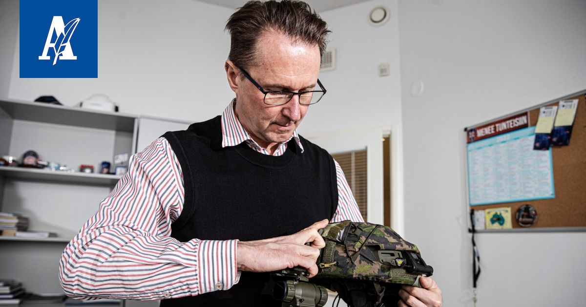

Aamulehdessä oli juttu, jonka kuvissa oli koemallin kypärä K22:
Instagramissa myös samat kuvat ja yksi lisää:
Jos saan kommentoida koskaan kypärää elävänä näkemättä, niin muoto on ainakin outo. Reunus kulkee tasaisena otsalta korvan taakse, ja sitten on hieman lisäsuojaa niskalle.
Miksi tällainen ratkaisu? Hieman opscoremaisuutta, mutta sitten ei kuitenkaan ihan, koska kuulosuojaimet jäävät osin kypärän reunusten alle. Eikö tuota kannattaisi levittää (tyyliin MICH) tai leikata vähän korkeammaksi?
Valmistusteknisesti tuo voi tietenkin olla yksinkertainen ja siten halpa.
Ops-Coressahan (PV:n käyttämä FAST XP) reunus laskee hieman korvien kohdalla, ja korvien etupuolella on myös nypä alaspäin. Myös takareuna tuntuu tulevan jonkin verran alemmaksi. Erikoista tuossa kyllä on se, että silti kuulonsuojaimet näyttävät jäävän kypärän reunan alle.

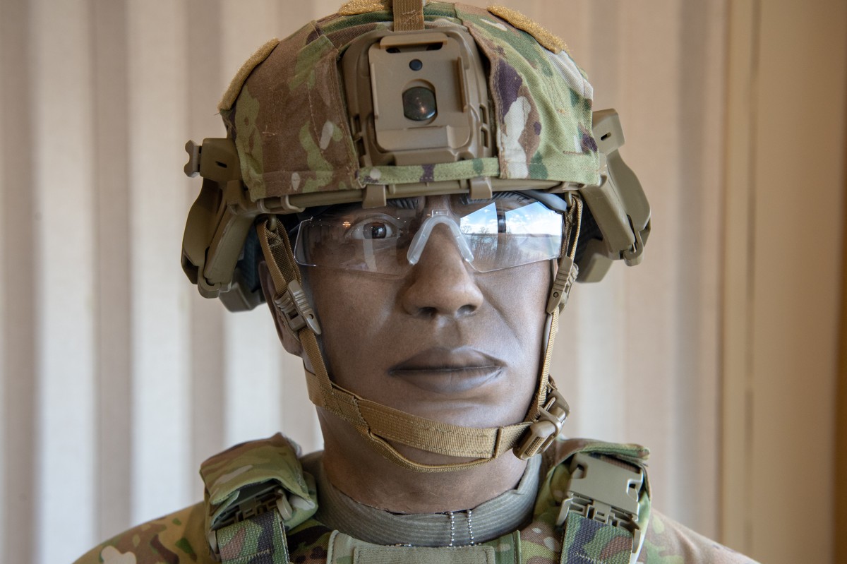

Amerikkalaiset ovat uusimmassa kypärässään ratkaisseet ongelman näin, kypärän profiili on hyvin leveä, jotta kuulonsuojaimet menevät alle:
Katso liite: 58658
Katso liite: 58659
Katso liite: 58660
Katso liite: 58661
Katso liite: 58662
Tätä en ole ikinä ymmärtänyt. Miksi yrittää keksiä pyörä uudestaan ja tehdä muutoksia maailman parhaiten kehitettyihin varusteisiin vain sen takia että on jotain omaa ja uutta kädenjälkeä. Miksi pitää tärvellä kaikki mahdollisuudet nato-yhteensopivuuteen. Joku vuosi sitten oli kokeilussa kypäräprototyyppi josta näki jo kilometrin päähän että ei hyvä ollenkaan. Hyvä esimerkki on myös valonvahvistin shroudi joka senopilla on erilainen ja vaihdettiin ops-corelta tulleisiin kypäriin. Miksi, oi miksi...
