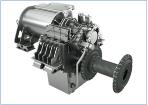

Esimerkkikuva saksalaisen Renk AG:n kehittämästä hiljaisesta taajuusmuuttajakäyttöisestä sähkömoottorivetoisesta AED alennusvaihteesta. (Kuva: Renk)
Normaaliajossa alus käyttää hiljaisille alustoille asennettuja neljää MAN Energyn 12V 175D tyyppistä 1 920 kW nopeakäyntistä dieseliä, jotka pyörittävät generaattoreita. Renk on integroinut puolestaan vaihteisiinsa sähkömoottorit, joiden teho siirtyy potkuriakselien säätösiipisille potkureille. Kaasuturbiini kytketään vaihteeseen, kun tehoa tarvitaan suurempaan nopeuteen tai jäissäkulkuun.
