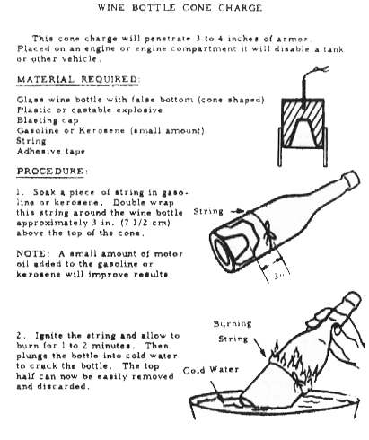

Suomalainen kaljapullo ei oikein toimi tuossa, liian tasainen pohja. Viini- ja shamppanjapullot lienevät parhaita.

Mikä tahansa materiaali kelpaa, eikä materiaalia välttämättä tarvita ollenkaan: tuo onteloefekti havaittiin tarinan mukaan alunperin siitä, että teräslevyä vasten räjäytettyihin räjähdepalikoihin kaiverretut tekstit painuivat teräkseen. Mutta mitä raskaampaa tuo "liner" niin sitä parempi näin nyrkkisääntönä. (Käytännössä sitten...)
Lasilla tulee huonompi läpäisy kuin erityisesti tarkoitusta varten valmistetulla kupari-linerillä, mutta näköjään aika kunnioitettava kuitenkin. Parhaat tarkoitusta varten valmistetut ontelopaukut, räjäytettynä optimaalisella etäisyydellä, läpäisevät kuulemma suunnilleen seitsemän kertaa panoksen läpimitan. Tuossa on päästy 3,4 läpimittaan, eli aika lailla puoleen. Tosi hyvä tulos, kun ottaa huomioon, että pullonpohjia ei varmaan ole muotoiltu läpäisyä ajatellen, ja jonkun Panzerfaustin läpäisy taisi olla noin kaksi kertaa läpimitta.
Eikö kaulapullon kaulan voi katkaista ja sijoittaa toisinpäin pulloon? Jos pullo on siis se perinteinen 33 cl lyhytkaulainen, mikään viinipullohan ei oikein noin toimi. Sen luulisi olevan melko optimaali tilapäisratkaisu, jos halutaan piikkimäinen penetraattori.

Muistelen kumminkin että teoriassa optimaalinen kartion jyrkkyys on noin 45°. Tuosta on sitten asevalmistajilla erilaisia variaatioita kuten bikoonisia kartioita joilla pyritään optimoimaan jotain panoksen ominaisuutta, mutta näistä ei sen enempää kun eivät asiaa koske enkä niistä oikeasti mittään tiedä. Sen verran kumminkin, että liian jyrkkä kartio on huono, ja hatusta vetämällä sanoisin, että kaljapullon kaula on turhan jyrkkä. Oletettavasti viinipulloja löytyy nykyään joka Alkosta :).
