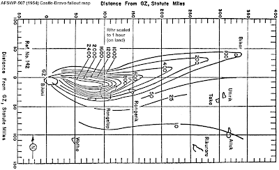

höpö höpö - megatonniluokan pintaräjähdys tekee sellaisen saasteen, että suojautuminen väestönsuojaan on tarpeellista jopa satojen kilometrien päässä. Ja se laskeuma ei todennäköisesti tule minään laskennallisen mallin tosi kapeana soirona.
Tässä on megatonniluokan pintaräjähdyksen laskeumakartta.
