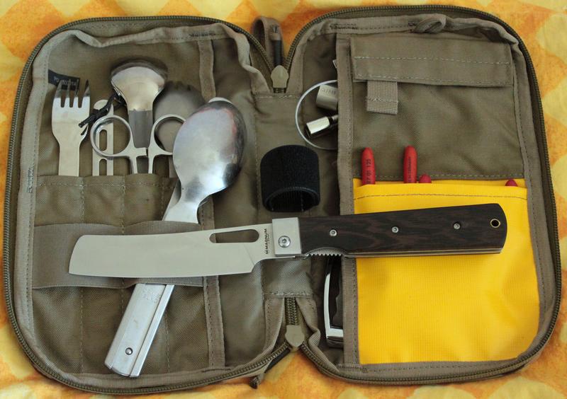

Tässä minun matkailuruokasettini ja muu tarpeellinen.
Heikosti pilkistää keltaisen alla ikkunan avaamiseen tarkoitettu irtokahva.
Omenahotellien huoneissa missä ollaan yövytty ei ole kahvoja ikkunoissa, siksi kuljetan omani mukana.

Noillahan tekee pienen kirurgisen operaation, päästää ilmat lämpöpatterista, syö, ajaa parran ja korjaa hissin. Komias voiveitsi, joku Magnum? Niin ja avaa sen fönsterin.
Veitsi on Böker Magnum Outdoor Cuisine III. Se on leivän, makkaran jne leikkaamiseen.
Ylhäällä oikealla pilkistää myös tämä yleisavainsetti:
