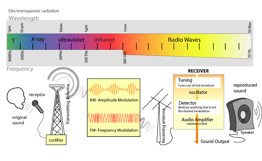

Riippuu mitä näköyhtedellä tarkoitetaan? Radioaallot kaareutuvat taajuudesta riippuen. Korkeammat taajuudet vähemmän kuin matalat. Sitä vasten suoraa näköyhteyttä ei tarvita (line of sight). Monet monipaikkatutkat toimivat VHF taajuudella (ja myös useammalla muulla). VHF on suhteellisen matalataajuus jolloin sen kantama ja kaareutuminen suhteellisen pitkä. Kun mennään korkeisiin taajuuksiin niin kaareutuminen vähenee jolloin esimerkiksi lähettimiä tarvitaan huomattavasti tiuhemmin.
VHF-alueella radioaallot etenevät pääosin suoran säteilyn perusteella.
Mutta heijastumista ilmakehästä tapahtuu myös. Sen vuoksi mm. ennakkovaroitus tutkissa käytetään VHF taajuutta.
Sama wikipedian sivu.
HF-alueen erikoisuus on lyhyen (noin 50 km, meren yli pidempi) pinta-aallon lisäksi avaruusaalto. Ilmakehässä on 100–300 kilometrin korkeudessa ionisoituneita kerroksia, jotka heijastavat HF-alueen radioaaltoja.
HF-alueen erikoiskäyttö on ns. OTH-tutka (Over The Horizon -tutka).
