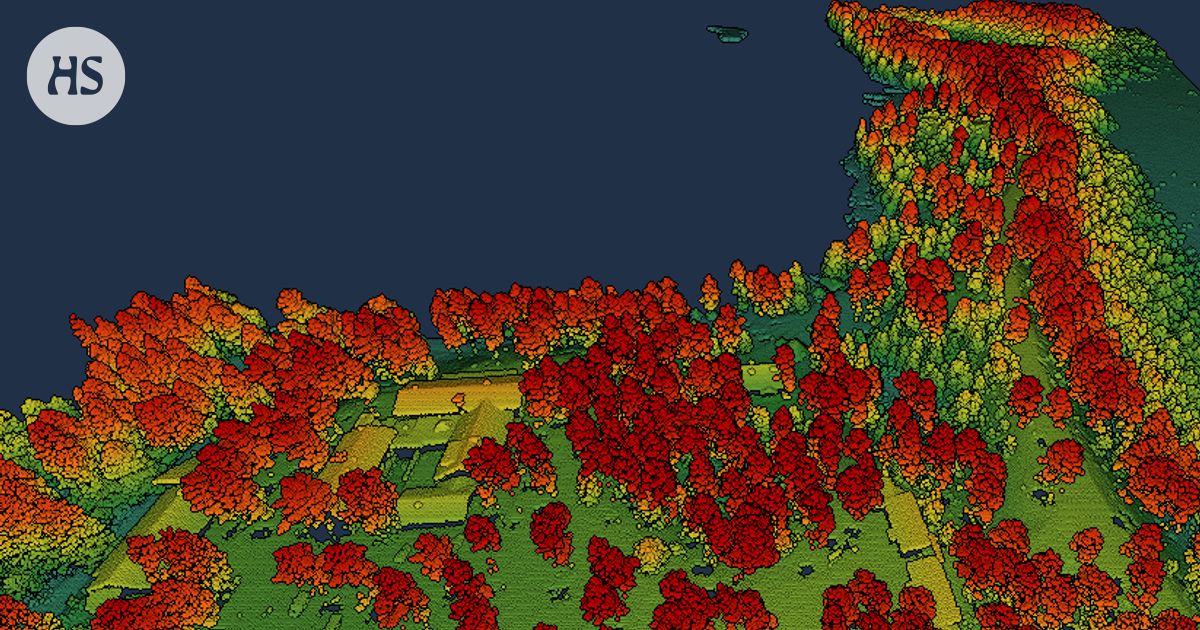

Suomen maasto kartoitetaan pian niin tarkasti, että Puolustusvoimat salaa osan aineistosta
Maanmittauslaitos aloittaa Suomessa huipputarkan laserkeilauksen ensi vuonna.

MAANMITTAUSLAITOS käynnistää ensi keväänä ennätyksellisen tarkan laserkeilaus- ja ilmakuvausohjelman. Laserkeilauksessa tuotetun kartoitustiedon eli pistepilven tiheys kymmenkertaistuu nykyisestä.
Koko maata koskevassa laserkeilauksessa tuotettu tarkempi tieto muuttuu samalla salaiseksi, eikä se ole enää vapaasti käytettävissä kuten nykyään. Aineiston käyttö vaatii turvallisuussyistä erillisen luvan.

TÄNÄ vuonna Maanmittauslaitos saa valmiiksi vuosikymmenen kestäneen hankkeen, jossa koko Suomi on laserkeilattu ensimmäistä kertaa. Näillä näkymin vain pieni osa Lapista jää kesken urakoitsijan myöhästymisen takia.
Laserkeilaus on kaukokartoitusta, jossa maastosta saadaan tarkkaa kolmiulotteista tietoa. Keilaaminen tapahtuu parin kilometrin korkeudella lentävästä lentokoneesta, josta laserkeilain lähettää laserpulsseja maahan.
Kun laserpulssit eli käytännössä valotäplät heijastuvat maastosta takaisin laserkeilaimeen, voidaan pulssin kulkuajan sekä keilaimen sijainnin ja asennon perusteella laskea hyvin tarkasti, mistä lasersäde on heijastunut takaisin. Kohteesta muodostetaan sitten kuva eli niin kutsuttu pistepilvi.
Vilhomaan mukaan kohteen paikka pystytään määrittämään noin kymmenen sentin tarkkuudella ja korkeus jopa 5–10 sentin tarkkuudella. Maanmittauslaitoksella on työhön oma lentokone ja keilain, mutta käytännössä suurimman osan työstä tekevät urakoitsijat.
Tänä vuonna valmistuvan laserkeilauksen tarkkuus on puoli pistettä neliömetriä kohden eli yksi piste kahden neliömetrin alueella. Ensi vuonna alkavan uuden keilauksen tarkkuus on viisi pistettä neliömetriä kohden, eli pistetiheys ja erotuskyky kymmenkertaistuvat. Työ kestää kuusi vuotta.

LASERKEILAUSTEN tuloksia voi tarkastella esimerkiksi Maanmittauslaitoksen nettisivuilla olevasta rinnevarjostuskartasta. Siinä on hyödynnetty koko maata koskevasta ensimmäisestä laserkeilauksesta tehtyjä maaston korkeusmalleja.
Rinnevarjostusmallien avulla tutkijat ovat löytäneet jopa viidakkoon kadonneita muinaisia kaupunkeja Keski-Amerikan viidakoista. Suomessa sitä on käytetty muun muassa saksalaisten Sturmbock-puolustuslinjan tutkimisessa Lapissa.
