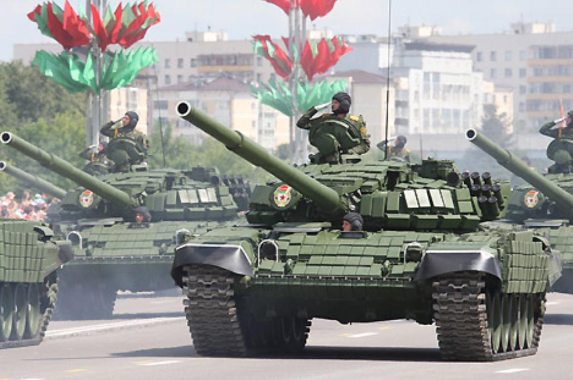

Vanhoissa vaunuissa ne palikat on aika selkeät:

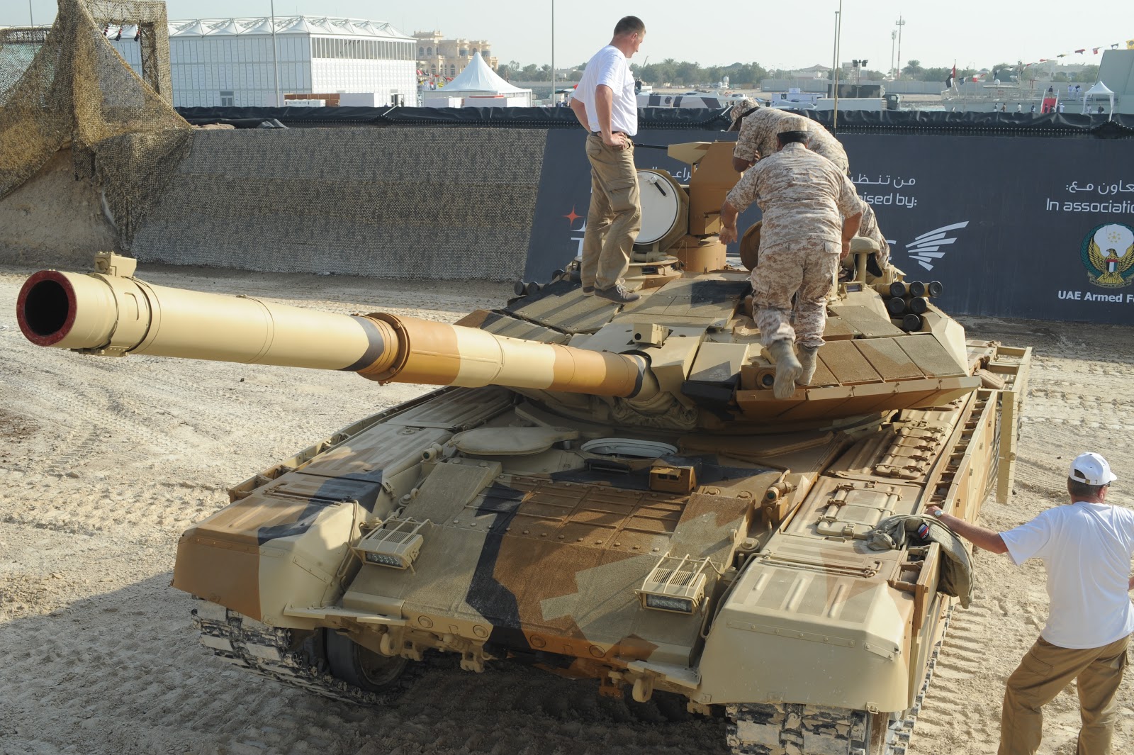

Uudemmissa vaunuissa ne on integroitu vähän nätimmin. Keulapanssarista kannattaa huomata miten siinä on selvästi havaittavissa panssariin integroidut "laatikot" jotka voidaan avata ja sisään laittaa räjähdysainetta.

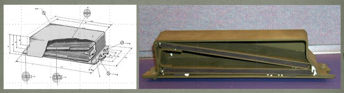

Vaatii kuulemma 35 millisen aseen laukaisemaan ERA laatan. Mutta KRH:n sirpaleet toki saattavat rikkoa sen ERA laatan räjähdeosan, joka taitaa olla vain ohuen teräslevyn alla. Sitä en tiedä, että kuinka ohut se teräslevy on, mutta varmaankin alle 3mm. Ja tietenkin se isoin syy tankkien ampumiseen krh:lla on se, että saadaan ympärillä oleva jalkaväki häiritsemästä PST miehiä.

Kyllähän tuon kotelon rikkoo tuurilla ihan rynnäkkökiväärilläkin. Eri asia sitten kannattaako oma henki vaarantaa siihen että heittää sarjan tst-psvhen rynnäkkökiväärillä. Ainakin tämän PV:n videon mukaan 8mm levystä mennään läpi heittämällä:
Siitä en tiedä miten paljon energiaa ammuksessa pitää olla jotta reaktiivipanssarin räjähdysaine räjähtäisi, mutta rikkoutunut kotelo ja sen sisälle hajonnut räjähdysaine varmasti heikentävät ERA:n suorituskykyä optimista.

Ongelma vaan on siinä, että RK:n luoti tuskin sotkee tuon toimintaa kovin isolta alueelta, joten vaikka siihen reiän kohdalle osuisikin ontelopanos, niin se ei välttämättä estäisi elementtiä toimimasta ja silloinkin jäljellä olisi tuo toinen laatta. Epäsuora tuli on sitten toinen juttu.
