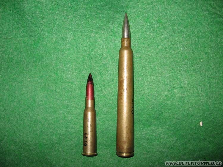

Puolalaisen PzB 35(p):n patruunana oli Panzerbüchsenpatrone P35 7,92x107. Patruunan kokonaispaino oli 64 g, luodin, josta puuttui terässydän, paino oli 14,5 g ja ruutia patruunassa oli 11,2 g. Patruunan kokonaispituus oli 132 mm ja hylsynpituus 107 mm. Luodin lähtönopeus oli 1275 m/s, joka antoi iskuenergiaksi 11 800 J.
