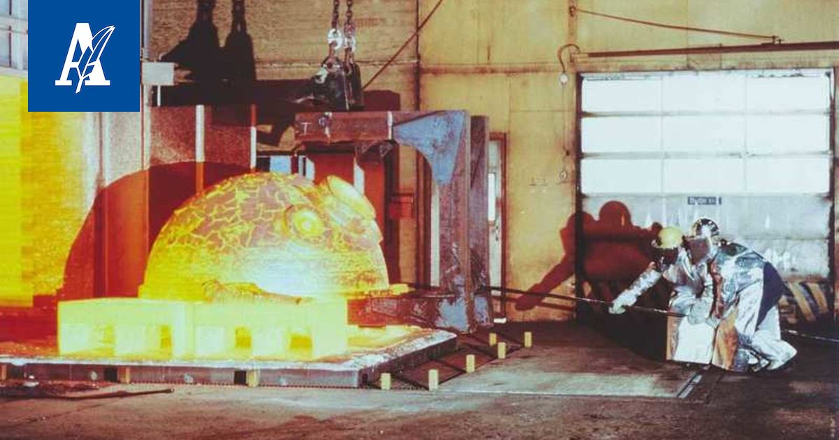

Se paja joka nuo titaanipallon puolikkaat pystyi valamaan se taitaa olla vieläkin olemassa. Joten tilausta vetämään jos on tarvetta.
Joskus tarinoin yhden vanhan konemestarin kanssa joka oli ekalla sukellusmatkalla. Tekivät koesukelluksen Ahvenanmaan länsipuolella jossa on se 300m syvänne. Oli huima tilanne kun saivat pallon sinne alas niin tukialuksella syttyi tulipalo.
Olivat menossa jo rantaan kunnes joku huomautti että meillä on pallo alhaalla…
Noi Rauma-Repolan pallot oli terästä, joka oli valettu tyhjiössä, ja johon kai liittyi jotain muutakin erityistä tekniikkaa valussa.
Eivät olleet titaania.
Ja Yhdysvallat käytti ulkopoliittista ja kaupallista valtaa niin, että niiden tekemisestä jatkossa luobävuttiin.
Eli samanlaisia ei enää saa.
Kyllä kai sukelluspalloaihioita saa Tampereelta, jos on rahaa... ja vientiluvut kunnossa.
Itse sukelluslaite kaikkine härpäkkeineen on tehtävä itse, mutta rungon saanee edelleenkin Tevo - Lokomolta tai ainakin vielä 2017 on kauppa-aikeita on ollut Kiinan kanssa pallolle, joka peruuntui vientilupien saantiin ja Intiaan on kauppaa viritelty 2023. Ohessa linkki AL:n/Kalevan ( Kiinan tilaus) ja SKL (Intia) uutisiin
Taitaa lupiin tarvita US hyväksynnän ja siten kaupankäynti on vaikeaa... huipputuotteelle.
Joo, kai sellaisen valmistaa saa, jos haluaa tutkia vaikka Inarinjärven pohjaa, se kun on vielä tutkimatta.
Kaipa Suomi itsekin tuollaisen voisi merivoimillensa tilata ja samalla kotimaisen syvänmerentutkimusaluksen. Mutta ei taida kiinnostaa.
