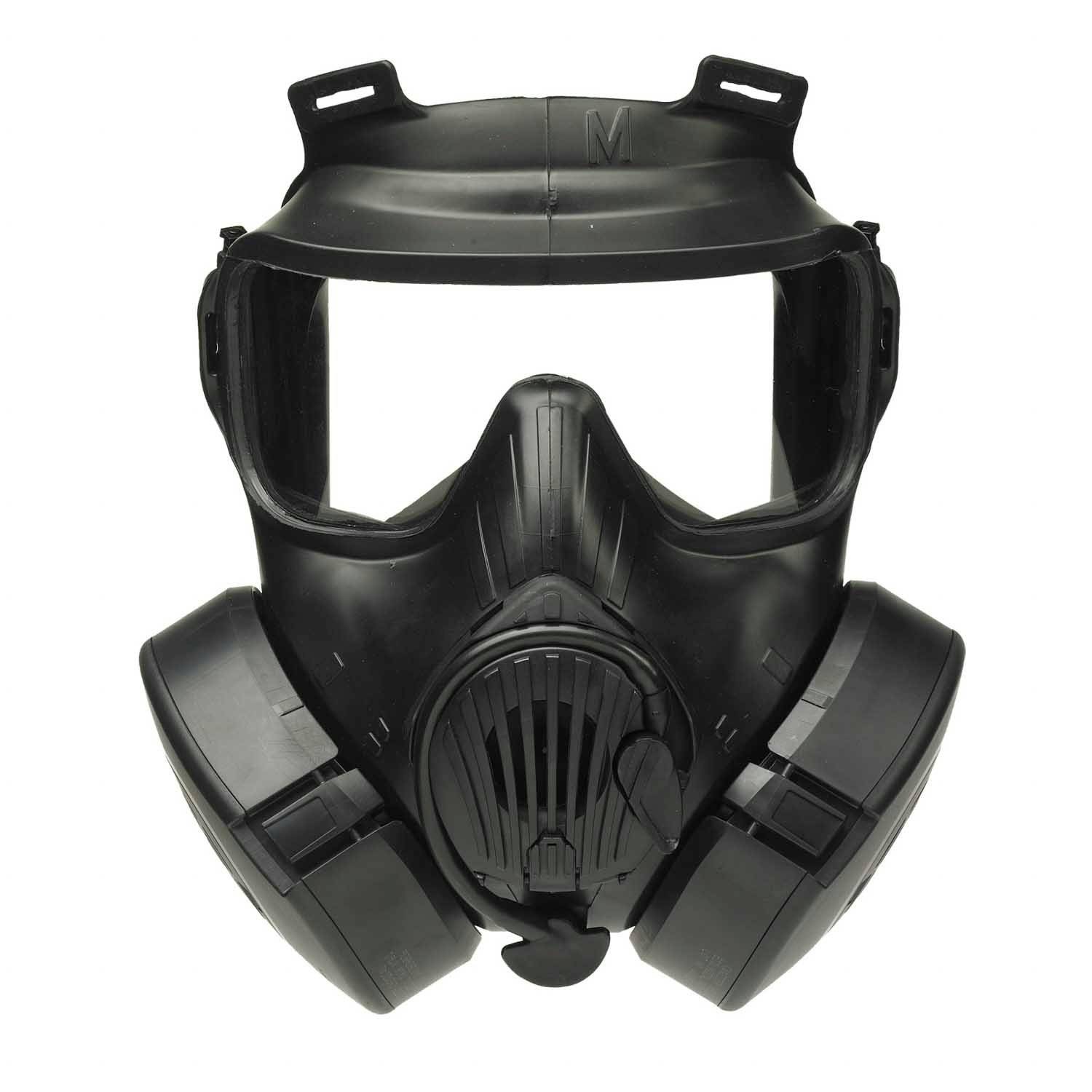

Silmälasit ja suojanaamari on todellakin haastava yhdistelmä. Olen ollut naamarien kanssa tekemisissä vuodesta 1993 ja nähnyt 1 ainoa kerran oikeasti naamarissa olevan "lasitelineen" ja optikon tekemät pyöreälinssiset lasit ko naamariin. Toimivin ratkaisu on käyttää piilolaseja, mutta kenttäolosuhteissa ja jo hiukan altistuneena nekin ovat haastavat käyttää. Lyhytkestoinen vaihtoehto on ns, pelastautumishuppu/palohuppu, joka vedetään pään yli ja on sellainen kuminen huppu,johon on integroitu suodatinelementti. Nekin ovat pääsääntöisesti kertakäyttöisiä.
Kieltämättä nykytekniikalla ei ole oikeasti vaikeaa tehdä muottia,jossa on suojaurat omille silmälaseille, mutta valmistusmäärät ovat sen verran pienet,että naamarille tulisi hintaa varsin paljon.

Hankkii neukkujen ShR-2:n. Se kumipussi kun sidotaan pään ympäri, niin lasit mahtuvat alle :geek::LOL:

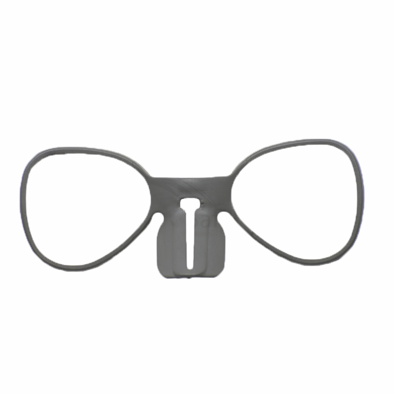

Ainoan kerran kun olen nähnyt M95 naamarin näönkorjaimia oli Pioneerirykmentissä, itsekkin silloin rillipäänä sain semmoiset varastolta. Olivat värikoodattuja vahvuuksien mukaan eli sinnepäin. Muualla en ole nähnyt. Johtunee PionR vahvasta suojelutaustasta silloin.
Pelkkä vahvuuksien korjaaminen auttaa jo huomattavasti. Harva reserviläinen varmaan ottaa aina laseja uusiessaan optikolta nasserillit vahvuuksilla valmiusreppuunsa.
Onko tuo näönkorjaimen kiinnitysmekanismi jotenkin yleinen, esim. ESS Insertti kävisi?
Kumissa "kisko" mihin korjain tökätään. En usko yhteensopivuuteen. Helpommin jos vaikka 3D mallintaa ja tulostaa kehyksen ja sit teetättää optikolla linssit. Aika HC ratkaisu kyl..
@Aarne1 Ilmeisesti tälläiset:
Eivät näytä ESS uRX yhteensopivilta.
