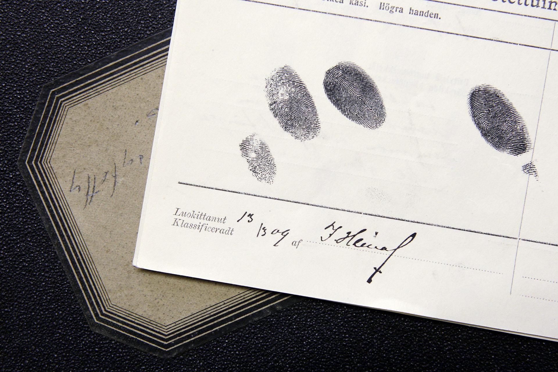

Vanhin tallessa oleva suomalainen sormenjälkikaavake. Jäljet otettiin 9. maalikuuta 1909 Pitäjän poika -pilkkanimellä tunnetulta mieheltä, joka vangittiin puukotuksesta. (KUVA: MARKUS JOKELA / HS)
