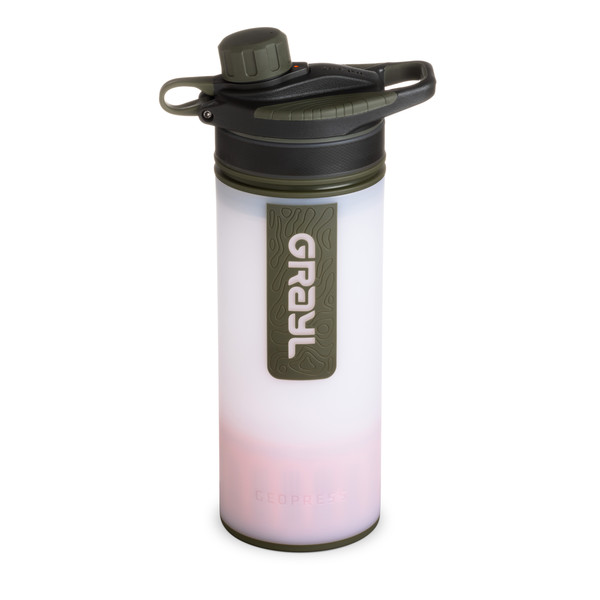

Internetin muodikkain (=parhaiten markkinoitu) tuote on nyt Grayl. En ole tutustunut, mutta idea lienee että itse puristetaan vesi suodattimen läpi pullon sisällä. Massimiehille saatavana jopa titaanisena.
Kapasiteetti ei päätä huimaa, koska suodatinosa in pieni (250 l yhdellä suodattimella). Vrt Katadyn Kombin keraaminen osa 50 000 litraa (mainosmiehen mukaan). Keraamisen saa jopa virkistettyä huuhtelemalla puhtaalla vedellä, ja tietysti esisuodatus kannattaa.
